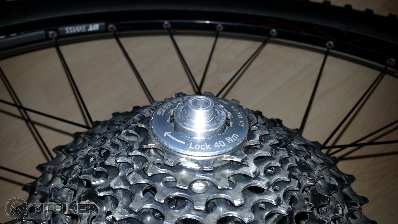

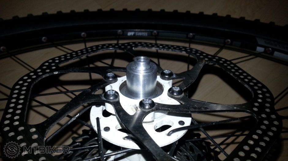

Ten kupovat nemusis, sikovny sustruznik ti to urobi. Na Sparku som mal kolesa DT Swiss XR 10 v predu klasicky 9mm QR a zadne na pevnu os X12x142. Kupil som si nove kolesa Mavic Crossmax ST a tam bolo predne koleso na 15 mm os a zadne na klasiku 135x10mm QR. Zadne som si hned prerobil lebo ku kolam bol adapter na X12x142. Na predne koleso som si musel dat vyrobit adapter z 15 mm na 9 mm QR. Vtedy sa este tento adapter nedal kupit, teraz ho uz maju. Teraz som kupil synovi ram a poskladal bike aj s mojimi DT Swiss kolesami. Tie vsak museli byt vpredu na 9 mm QR a vzadu 10x135 QR. Predavajuci ramu mi poslal aj adapteri na konverziu X12x142 na QR10x135 na DT Swiss kolesa. Adapteri su tiez vyrobene podomacky. Podla mna nas naboj na X12x142 cize na pevnu os. Ak chces QR 10x135 potrebujes vybrat koncovky 12x142 a zalozit taketo.
Na obrazku v linku urcite nie je naboj 10x135. Pokial viem tak 9 a 10 mm pri QR za udava vonkajsi rozmer osadenia ktore zapada do ramu a oska rychloupinaka ma priemer 4 alebo 5 mm. U pevnych osi cislo 12, 15, 20 udava priemer samotnej osky.

Tak nakoniec čo napisali je sračka po intenzivnejšom pojazdení mi náboj začína vrzgať v ráme pri každom zašlapnutí nepomože ani stiahnutie do krvy... Keď nahodím 2 kolesá s QR tak vŕzganie zmizne . Budem musies skontaktovať dodavateľa nech mi pomože zohnať koncovky so zubkami...
