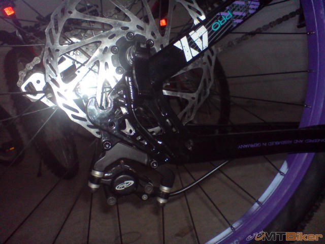

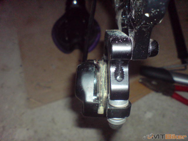

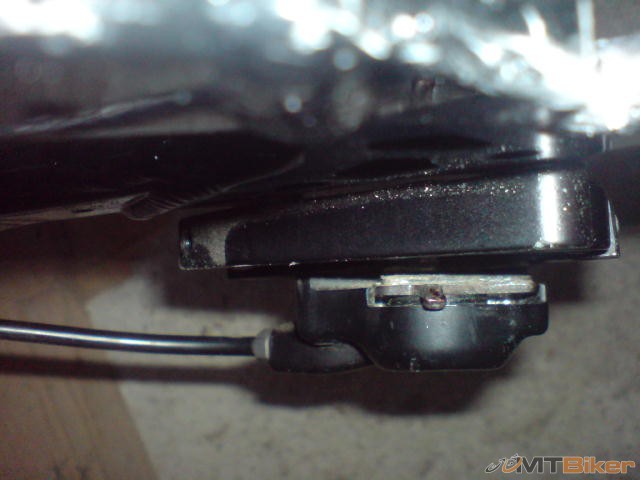

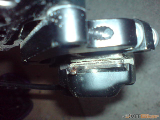

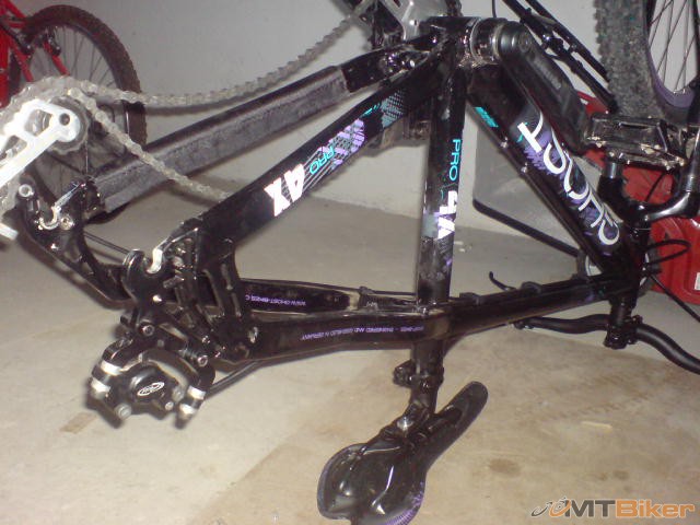

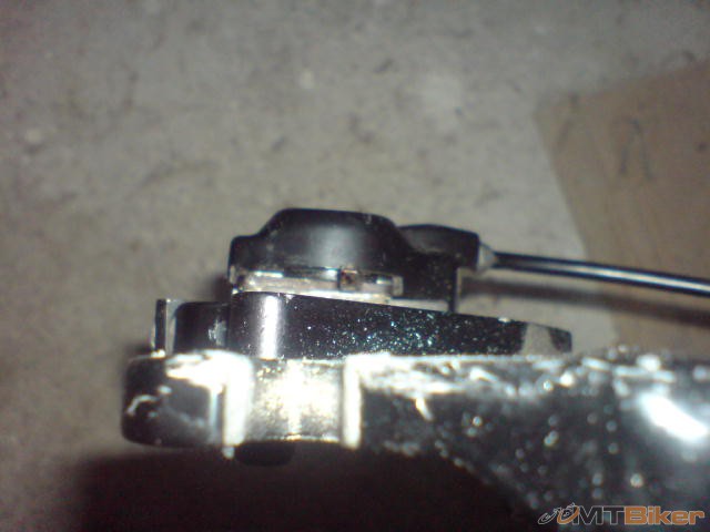

chapem tomu čo si napisal. Len je to tam niejake zaseknute a bojim sa do toho zasahovat. bike mam len 2 dni. Neviem ze ci tam niečo nieje odlomene. Mne sa tam odlomene nič nezda ale hovorim ze ja sa do toho velmi nerozumiem. tak tu su fotky posudte sami
Keď si mal koleso zhodené, asi sa ti podarilo stlačiť páčku zadnej brzdy. Keď som kupoval cross na ktorom mám hydr. kotúčovky, tak mi predajca dal takú plastovú vložku, ktorú (po vytiahnutí kolesa z rámu) zastrčím medzi platničky , aby som zabránil náhodnému stlačeniu brzd. páčky a tým priblíženiu brzd.platničiek .

Aha.. lebo teraz som bol dole a som skusal roztiahnut tie platnicky.. niejako sa tam kotuc zmestil ale velmi je to na tesno. A ked som nahodou stlacil brzdu ked som tam nemal koleso da sa to niejako opravit?
Sam mam Juicy 3 tiez sa mi to stalo. Len to jemne roztiahni (kolko to ide) nožíkom alebo šrobovakom. Ak to nepomôže tak skus to iste z odtiahnutov páčkou (neviem ako ale mne to raz pomohlo. )
Daj koleso ak šúcha tak odtiahni brzdu postlačaj,drž stlačenú a pritiahni.
Aha--- tak diky za odpoved. A ked mi to nepojde v com moze byt chyba?? Musim s bikom ist do servisu alebo sa to da vyriešiť ešte niejako?
Čo by ti nemalo ísť ? Ak si tam už dal koleso tak vyskúšaj či nešúcha (podla mojich skuseností asi bude) ak šúcha tak vycentruj brzdu ako som ti pisal vyssie.
