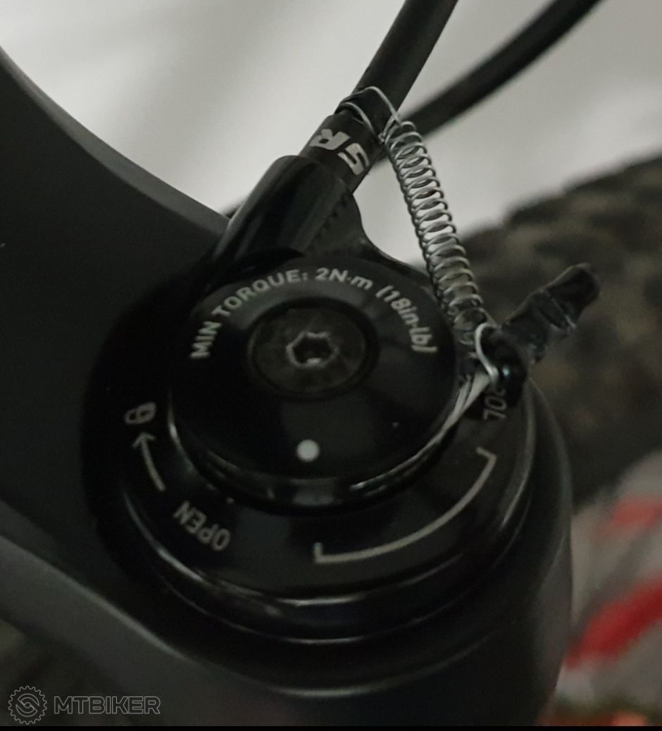

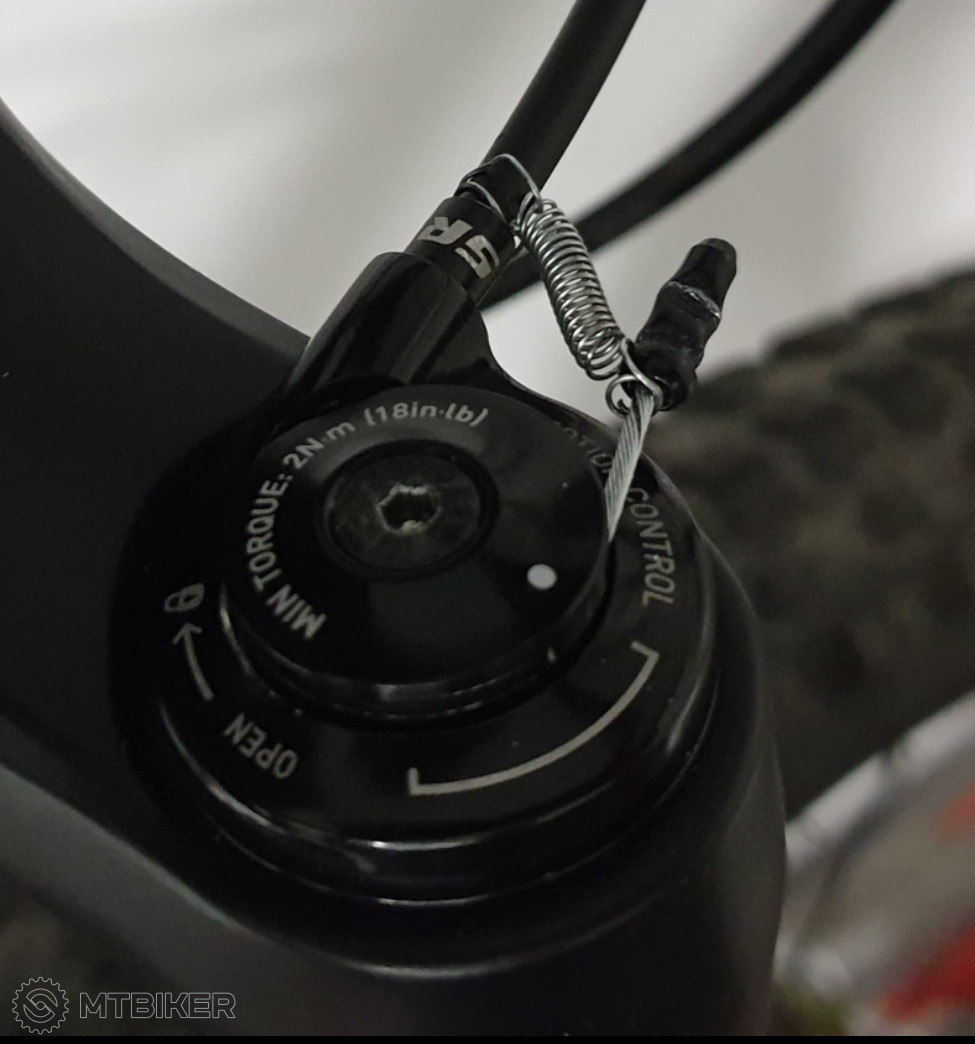

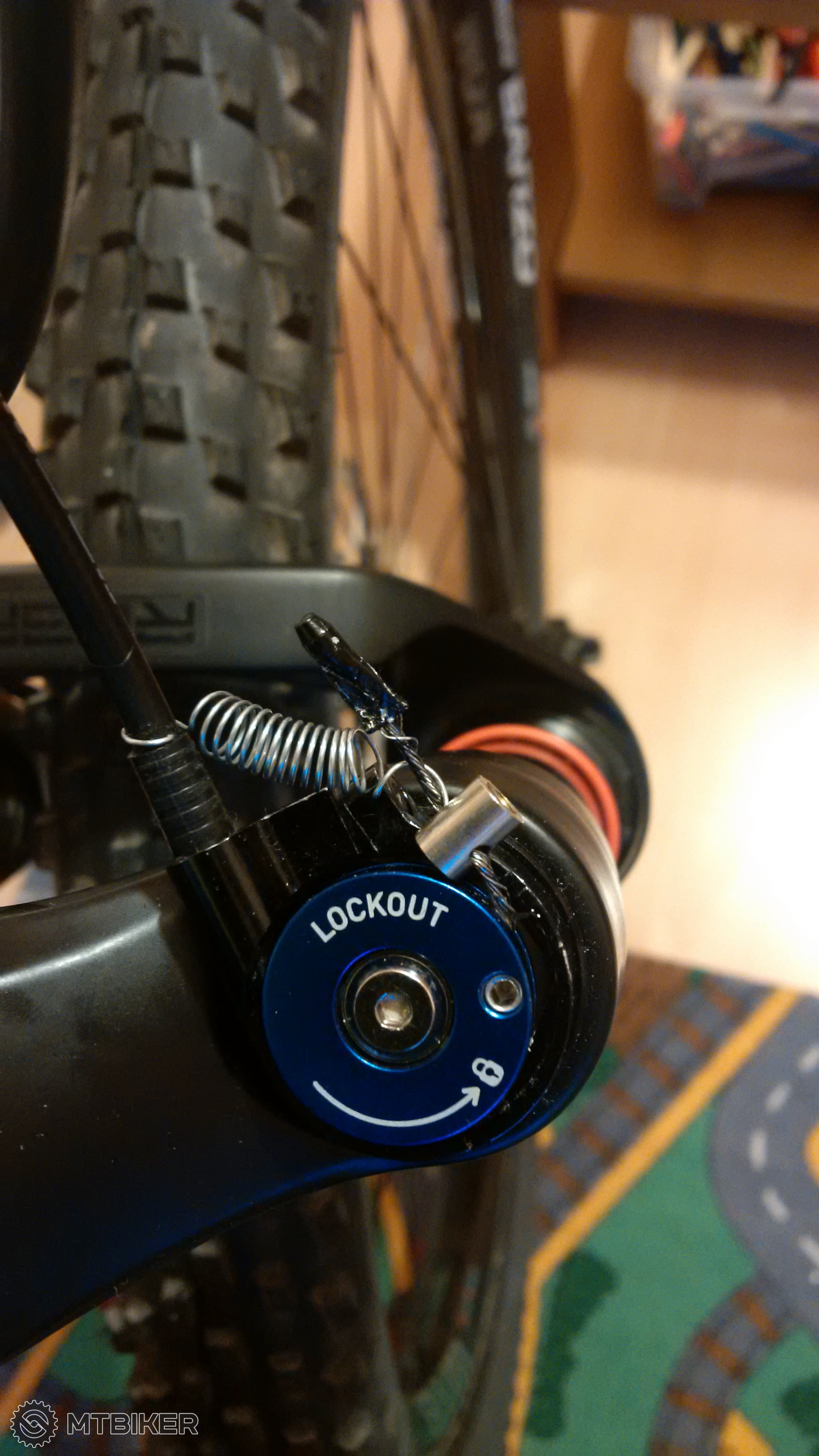

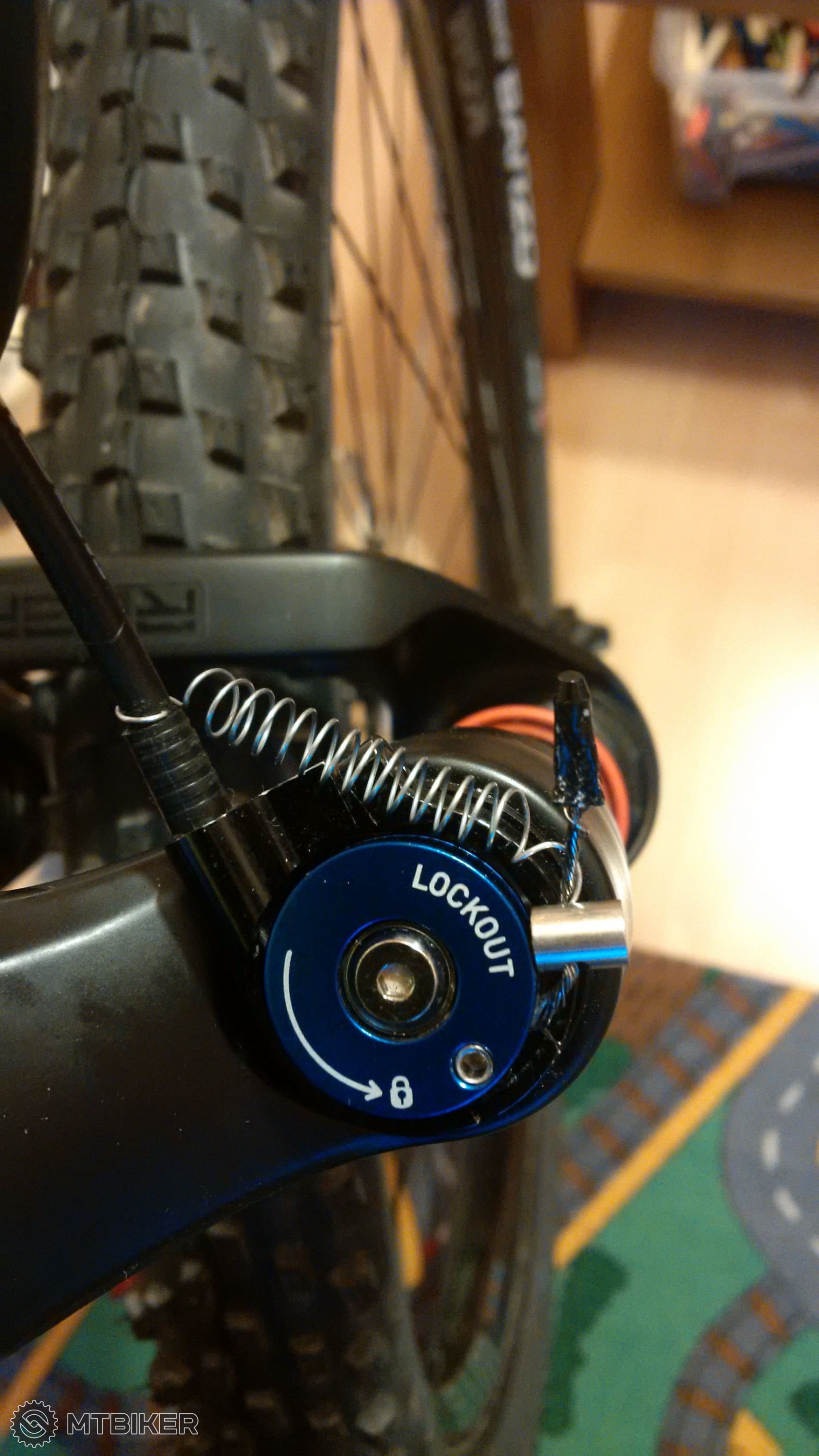

Ja som tiež komplet všetko rozobral, namazal a furt sa to zasekávalo. Niet s tým rady, tak som to poriešil takto a už vyše roka to spoľahlivo funguje bez akéhokoľvek zásahu. Že to nevyzerá tip-top je mi fuk.
