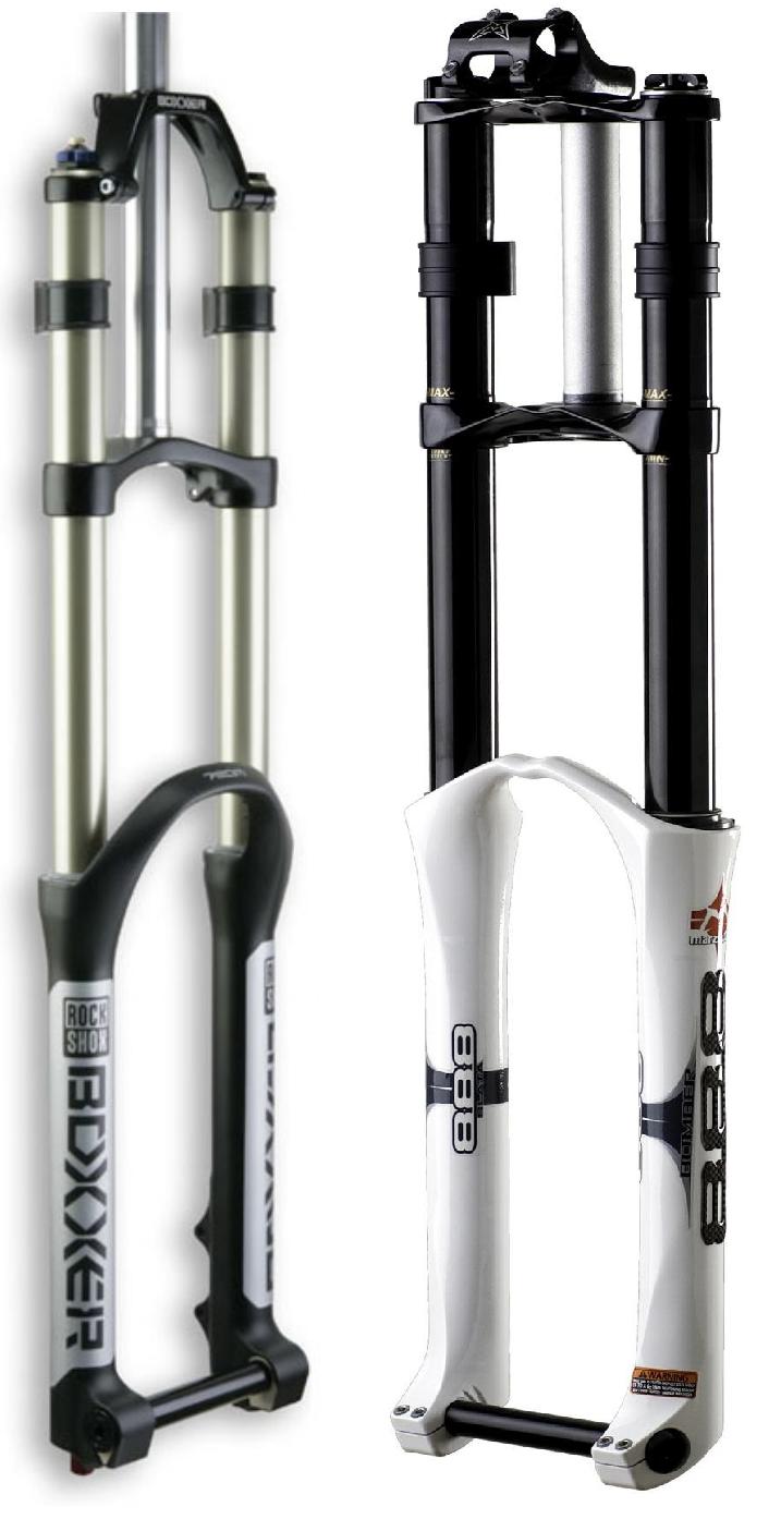

cawko. potreboval by som poradit ktoru z tychto vidly by ste mi odporucili kupit. aj konkretne ktory typ, rocnik a tak. vyhody-nevyhody. a rady od tych co na necom z toho jazdia alebo maju oskusane a su spokojni alebo naopak. chcel by som ju kupit tak do tych 15 000. a ak su aj naky predajcovia nech kludne napisu. vopred dakujem za prispevky
co sa tyka boxxer-y nech poradia iny, ty co ju jazdia..
co sa 888 tyka, mam sice najnizsi model RCV (2008) ale je fajnova.. krasne beha, zehli co sa da, da sa fanovo "nastelovat", zatial bez najmensich problemov cize 100% spokojnost...

Jazdil som jednu aj druhu. Teraz mam Boxxer Team 2004. RS od roku 2005 zmenili konstrukciu a maju pekny hladky chod ako aj 888. RS bude trocha lahsi. Ak ti vobec nejde o vahu, isiel by som do 888, ak najdes Boxxera, tak Team. Race je vo vnutri dost plastovy a na WC (WorldCup:)) sa radi lamali vonkajsie nohy, nehovoriac o tom, ze su to vzduchovky a maju troska zavodnejsi chod. Inak je to v podstate jedno ci RS alebo M, len by som za tu cenu hladal rok 2005+..
heh diky:).. a neni 2005 uz trosku stara ked to ma ist cez bazar ? tomu by som moc neveril lebe predavuju vela 06 abo 07 cez 10 litrov tak ci by nebolo lepse take nieco ?
viac sa mi pozdava macocha, ale ked chces lahsiu, tak ber boxxera. davaj ale pozor, niektore tieto vidly su postavene z dvoch ci troch a to uz potom neni to prave orechove - jeden znamy mal taku boxxeru. macochy zacali byt lahsie az v 2008 serii ak sa nemylim, to je ta najnovsia.. ale tu to tych 10 litrov tazko zozenies.. iba ze by bola v katastrofalnom stave...
Ja som davnejsie jazdil DH a mozem povedat ze mne viacej vyhovoval Boxxer.(Team a WCS. Race nie je moc dobra). Boxxera ma hladsi a plynulejsi chod ako 888. 888 je zase o nieco pevnejsia a viacej ti odpusti. Musis sa rozhodnut sa co ti viac vyhovuje.Obidve vidlice su ale dobre a nespravis chybu ani s jednou.
mnoo mne nak moc o vahu ani nejde.. to by mi nevadilo vobec kebyze je to trosku tazsie.. sak w tom zas taky welky rozdiel snad nie je........................................ a o tom ze bywaju nekedy skladane z viacerych viem a urcite by ma nepotesilo kebyze taku kupim.. mno ale bohuzial su taky ludia co o tom nepovedia nic a ked to kupujes tak na prvy pohlad to len tak nezistis z tej vidly..
kamarat ma ru RS na jednej nohe sa mu daval preč elax či ako sa to vola...to proste začala opadavať noha...vyreklamovali to...ale pochvaluje si ju...dalši ma tu Marzočku... a tiež si pochvaluje...a ju aj predava...lebo konči z DH

aktuálny fungláč Boxxer Race stojí okolo 16 tisíc...
