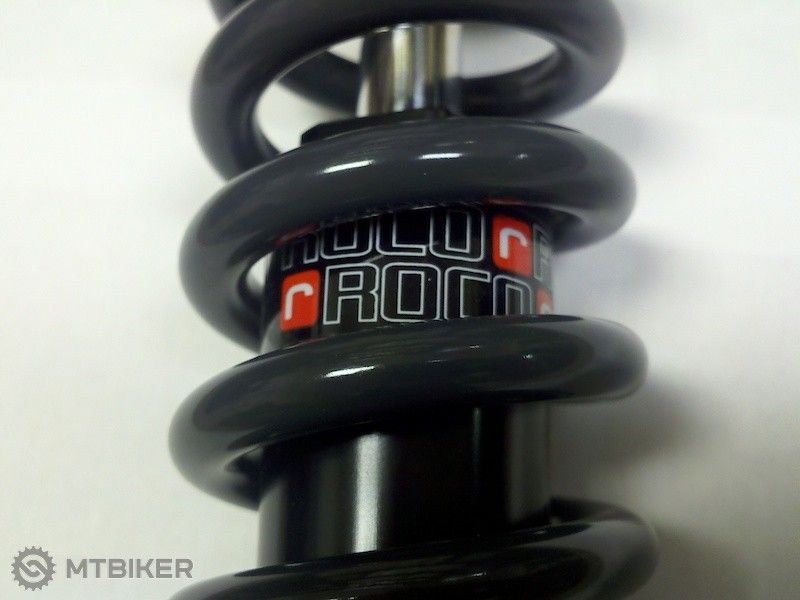

Mali by tam ist standardne 1/2" (15mm) puzdra, kupit mozes bud klasicku ako je v tlmici, alebo klasicke polymerove, alebo delene od Foxu, ale tam zas bude potrebne laborovat s reducermi. Malo by to ist kupit v dakom lepsom servise, na ebay , tftuning, ak to chces menit sam, potrebujes nieco , cim to vytlacis (neviem ci nahodou jeden gola kluc nema taky rozmer), natlacit sa da aj bez specialneho toolu. Jedno puzdro stoji tak cca 1-3e, tusi podrazeli uz.
