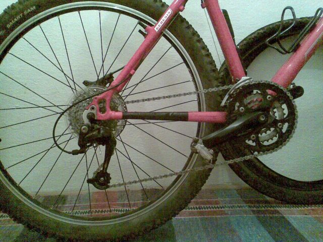

Zdravím. Chcel by som si konečne nahodiť reťaz sám. Nitovač už mám, samozrejme aj novú reťaz. Len mám problém s tým, že ako odmeriam správnu dĺžku. Aj som to pozeral na nete, ale nejak tomu nedokážem pochopiť Asi mi to dnes nejak nemyslí...
Čaw reťaz daj na najväčší prevodník vzadu na najmenšie koliesko kazety keď prevlečieš prehadzovačkou os koliesok ramienka má smerovať zvislo. Ak nespájaš potom rychlospojkou a članok pojde z tuha poprehybaj mierne do stran. Orientačne aj podla starej ale bacha ta je natiahnutá.To zmakneš
Aku mas retaz? Napr Shimano ma komplet navod na stranke. Oni odporucaju tak, ze retaz das na najvacsie kolecko v zadu a najvacsie v predu (nesmie to ist cez prehadzovac). Potom len pridas 2 clanky a mas to. Pozor este pri nitovani, aby sa ti neskrizil kolik, to potom zle dopadne copyrightwww.booboodog.net www.booboodog.net

poznam pricinu tvojho vrcania a aj ja sam som z toho bol vyhukany, ked som prvykrat nahadzoval retaz mas ju zle prestrcenu cez prehadzovacku a drie sa ti o taky "kolik", ktory je na voditku
Až teraz som ju dal dole a priložil k pôvodnej - ja to dosť rozdiel. Stará má dokonca len 108 článkov. Zádná stavba Garyho je redsa len kratšia...
Ok ale nerozumiem čo sa myslí že 2 články...
Po skratení to vyzerá takto:
Len ako keby mi to nejak vrčalo...

Už to mám. No to manenapdlo
