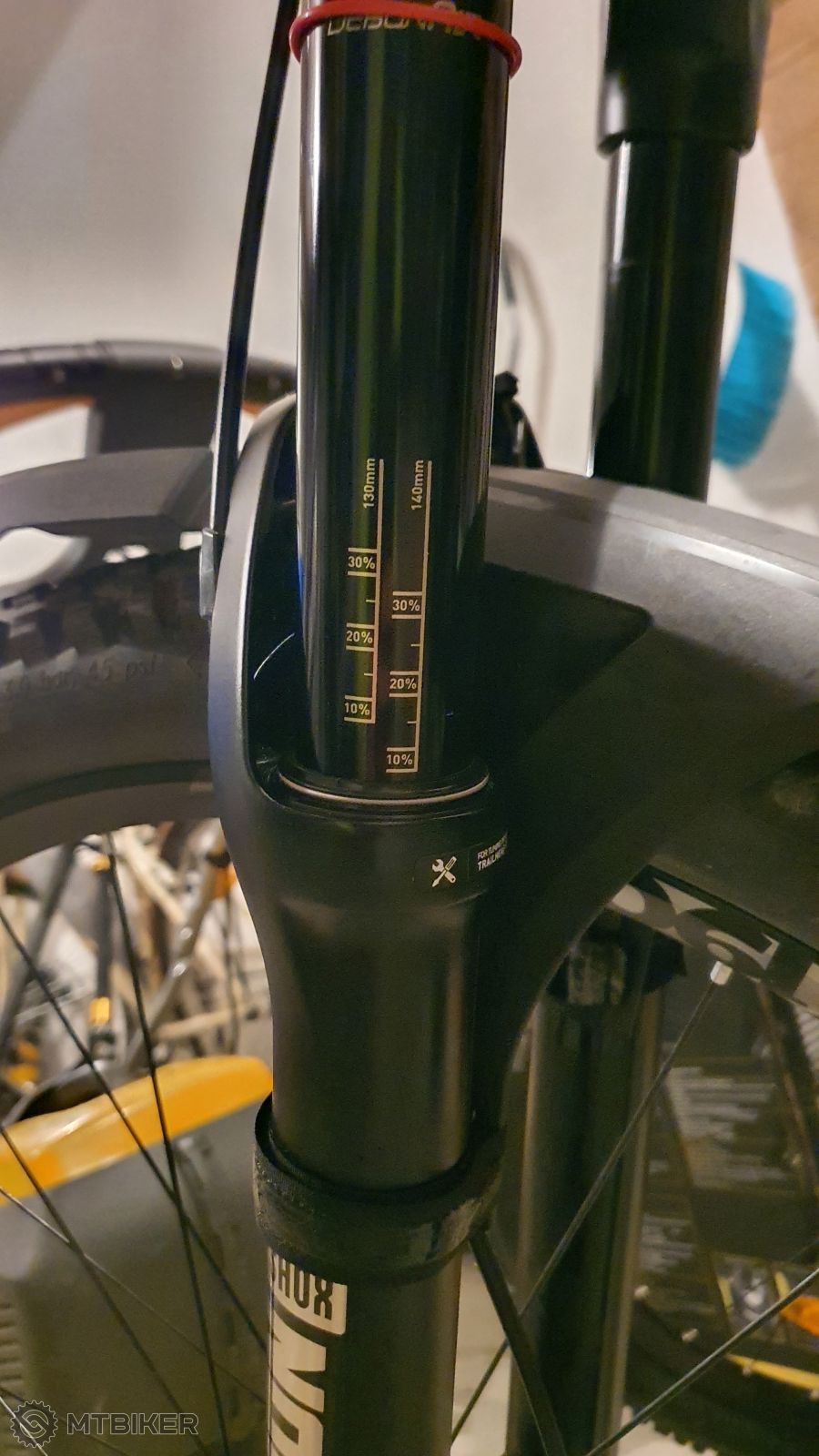

Prosim o radu, ci je nasledovne chovanie RS Revelation Debon air OK.
Ak z nej vypustim trochu vzduchu, aby som mal SAG na cca 25%, tak vidla bez zataze mierne klesne, cca 0,5-1cm, na uroven 10% Sagu aj bez jazdca. Je to OK?
Ak ju dofuknem ze sa zdvihne, tak mam SAG ledva 20% a vidla je citelne tuhsia.
OK to nie je ale je to urcite relativne bezne. Vacsina vzduchovych vidlic ma dve vzduchove komory, pozitivnu a negativnu, vacsinou kazdu z jednej strany piestu. V skratke vacsi tlak v negativnej komore sposobi toto vcucnutie, vacsi tlak v pozitivke sposobi horny doraz, klepanie v max vysunuti.
Pokial nevies fukat negativku priamo tak ma vidlica najskor port ktorym sa v konkretnej polohe piestu vyrovnavaju tlaky medzi pozitivkou a negativkou. Obcas sa stane ze sa port zanesie a to bude pravdepodobne i tvoj pripad. Mozes to rozobrat, vycistit a poskladat a malo by to fixnut tvoj problem. Pripadne skusit nafukat vidlicu na takmer max tlak a skusit ju postlacat ci uz doma alebo pocas jazdy. Obcas to ten port vycisti. Alebo vyfucat vidlicu a fukat ju tak ako sa ma, postupne po malych castiach a zakazdym ju parkrat prepruzit aby sa tie tlaky vyrovnali. Zaneseny port ale znamena ze nejak casto tu vidlicu neservisujes.
Tak som to nafukal na 150, piest sa krasne zdvihol, akurat SAG ledva 10%.
Tak som to aj uplne sfukol, vidla padla dole, a moc sa jej zdvihanim bajku hore ani nechcelo, max 4cm.
Ma to vo vyfuknutom stave chodit hore dole na dorazy lahko?
Nazad som to nafukol aby bol SAG cca 25%, ale to zanorenie bez zataze je stale na urovni 10%nej znacky, t.j. cca 1,5cm od stavu ked je nafuknuta na 150. Ako keby samotna vaha bajku spravila SAG 10%, ked zdvihnem koleso tak sa vidla vysunie o tych 1,5cm.
ma najazdenych cca 1500km, ziadne bajkparky alebo divoke skoky, servisovana nebola.
