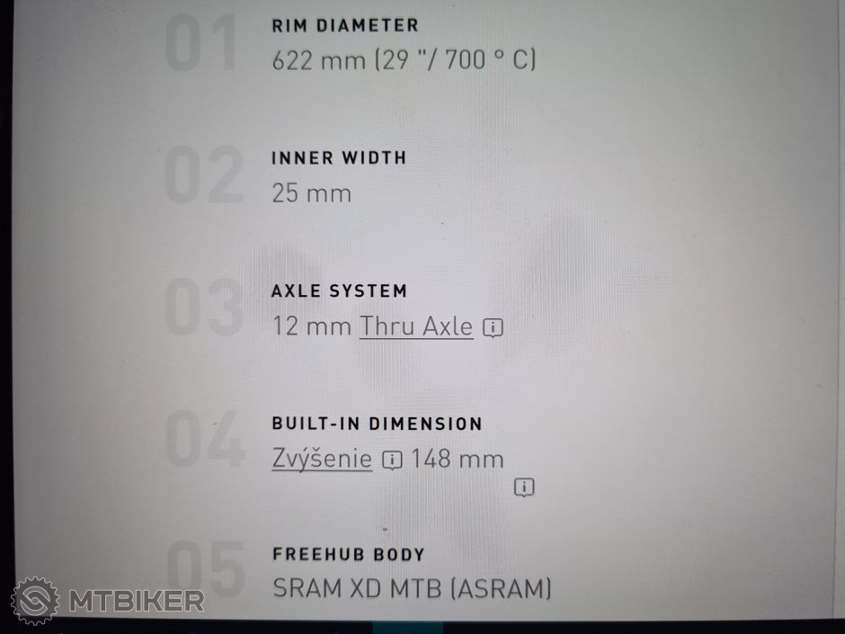

Vedeli by ste mi poradiť ráfik ,alebo komplet koleso na zadok ( 29") ,ktoré niečo vydrží , okolo 200€?
Momentálne jazdím RACE FACE Rim 29" ARC 25 Offset (12x148) a po dvoch týždňoch jazdenia je z boku slušne poprehýňaný,posekaný ,po každom výjazde treba doťahovať a centrovať špice ,lebo v ňom letajú.

Chlape za dva týždne jazdenia by som nekupoval nové , koleso sa podľa môjho názoru nemá čo ohýbať a nemajú z neho čo lietať špice nech jazdíš neviem ako agresívne rockgardeny. Ja som jazdil 30 mm široký syncross x30 ráfik, na 1.8 mm š*****ch a viem aký náklad mu s mojou váhou dávam. Tvoj raceface je možno krehkejší má 28.1 mm ale mal by to byť kvalitný ráfik. Dobre uznávam že keď skáčem whipy , nedopadnem rovno, uletí z času na čas špic ,vačšinou sa ulomí pri hlavičke v náboji. Ale je to maximálne 2 alebo 3 špice za minulú sezónu a dokonca jeden sa mi kvôli vyzúvaniu pláštu nechcelo riešiť a dával som tomu kolesu 2 mesiace zimného jazdenia bez š*****. Začiatkom roka som to narovnal má to malú odchylku ale nič strašné, preplietol som zadok na 2.0 mm výplet a do niplov sme dali po malej kvapke modreho locktidu , vypletene tenziometrom na moju váhu a koleso je úplne v poriadku. Keď vravíš že máš na ňom najazdené naozaj 2 týždne , dal by som ho reklamovať ako vadne urobený výplet. Na ohýbanie ráfiku daj dozadu vložku do ráfiku keď rád jazdíš extrémne nízke tlaky.
Ver či never ,ale je to tak . V zadnom kolese sa začali povolovať ,neustále práskanie z kolesa. Po každom výjazde ich bolo treba doťahovať, niektoré lietali jak handra vzduchom ... Ako som čítal zahraničné recenzie ,tak to nieje nič ojedinelé na zadku. Písal som do canyonu, čakám na odpoveď.
Keď som nahadzoval špice spať ,tak aj ráfík bol z boku v rôznych miestach zvlnený,dosekaný. Na väčšinu slovenských zvážnic ,trailov určite raceface s prehladom stačí ,ale massif des calanques mu zjavne dáva zabrať.
