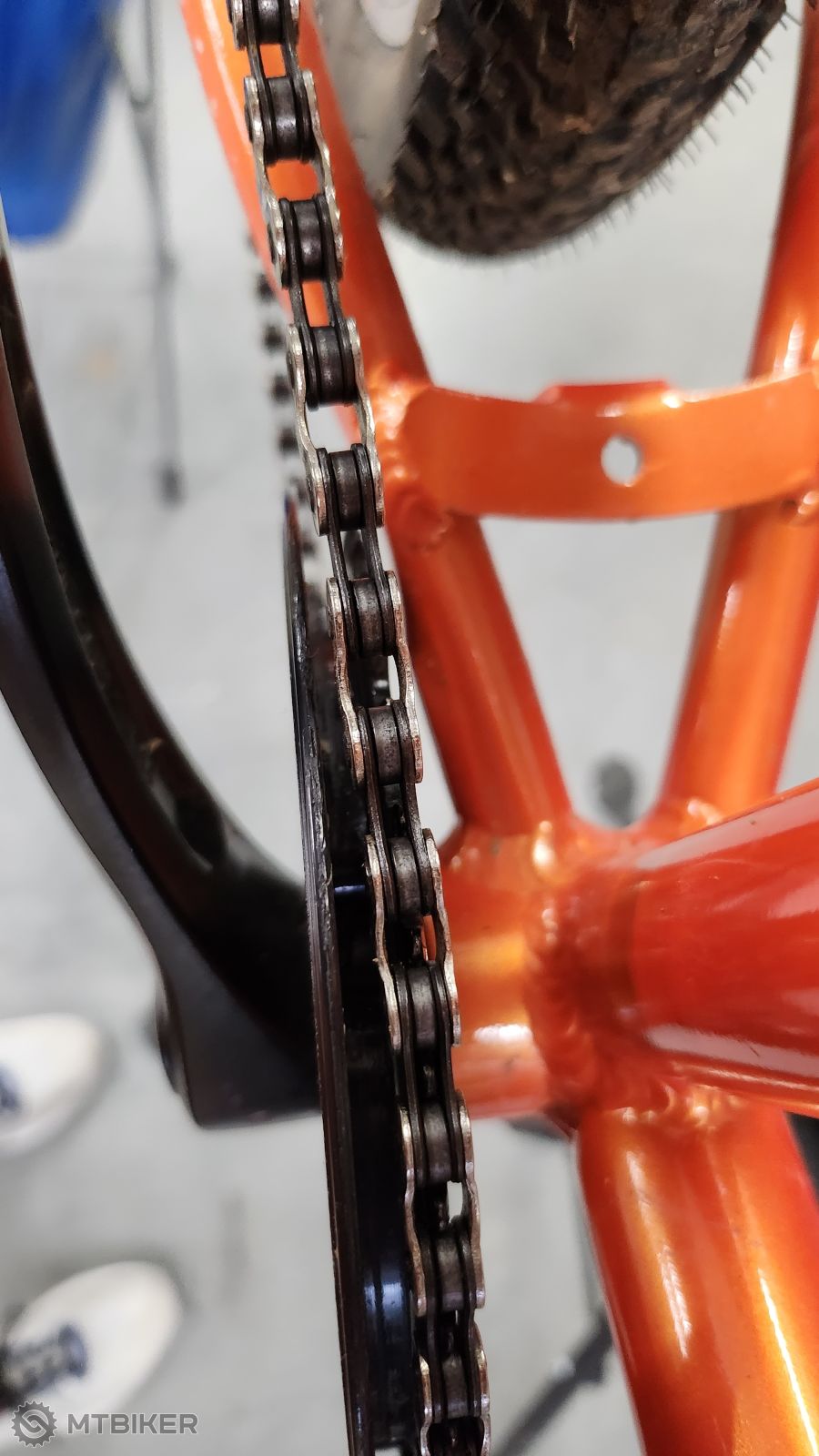

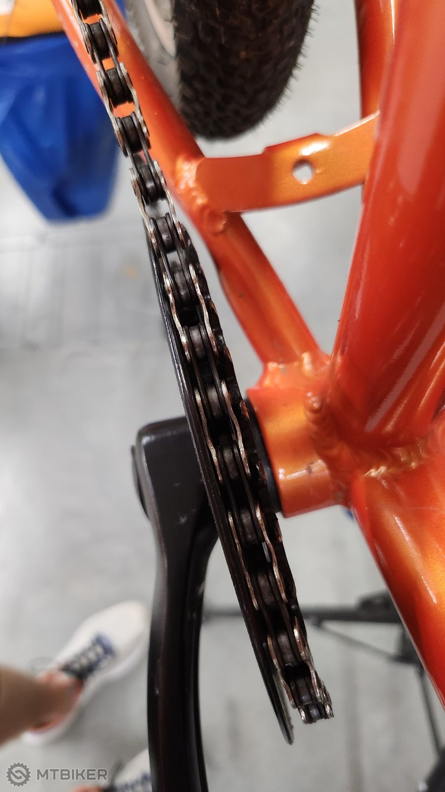

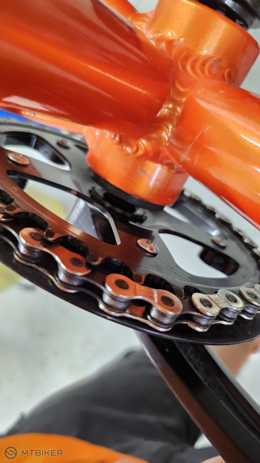

máme firmu a dali sme si vyrobiť na skúšku zopár detských bicyklov vo veľkosti 20 palcov. Je na nich osadená prehadzovačka Shimano tourney TZ so 7 rýchlostnou voľnobežkou a vpredu sa nachádza jednoprevodník s plastovou krytkou. Stredové zloženie je štvorhran.
Pri skúšaní a nastavovaní nových bicyklov sme sa dostali k tomu, že nám na niektorých padá reťaz z prevodníka smerom von. Krytka je tam skôr na to, aby sa dieťa nezašpinilo a tomuto nepomáha.
Skúšal som vymeniť stred (113mm) za širší (118mm) no ani toto problém nevyriešilo.
Niekto nápad ako tento problém vyriešiť? Dlhší stred, prevodník s agresívnejšími zubmi?
Diki moc!
Pripadne to skus nasimulovat a pozri sa, ze co konkretne tu retaz dviha - detskych kluk som mal zopar v ruke a ten plast fungoval ako slusny chain guide, tak si neviem uplne predstavit, ze preco to tak u teba nieje.
