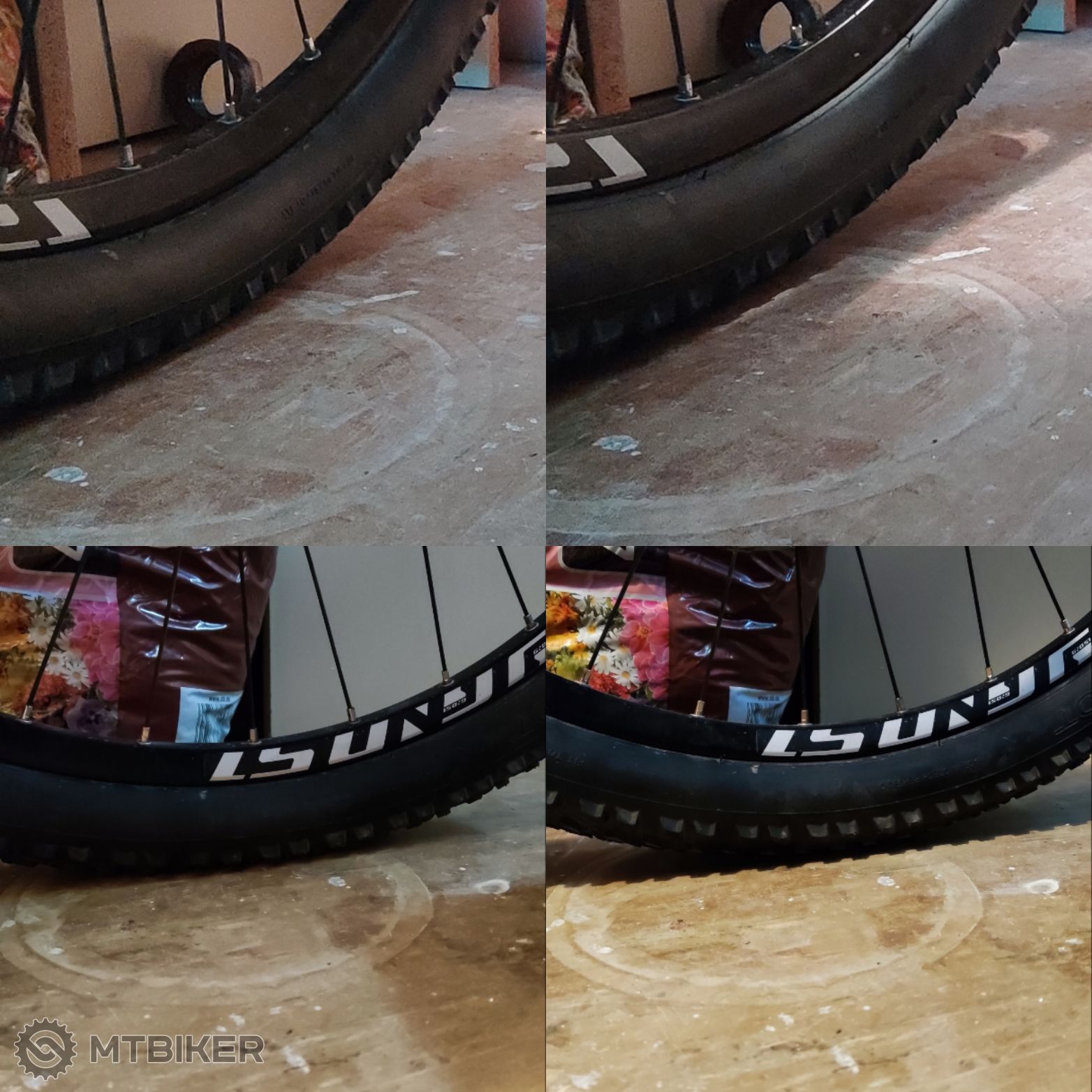

Kvalita bohužiaľ nič moc fotené v pivnici.....ale vidieť že sa guma stlačí o cca 1cm a tým pádom aj viac vypukne....koleso je natlakované na 60psi kvalitnou pumpou na cesták na ktorom sa tlačí 8-9 barov takže v pumpe chyba nebude....tak isto ako tu jeden chalan písal že koleso je ako kameň a nedá sa stlačiť palcom áno nedá sa ani z boku no keď sadnem na bajk zadné koleso proste trošku sadne spraví sa balón a sem tam cítiť že to pláva nie stále je to naozaj len raz za čas....a áno keď som sa na to teraz tak pozeral tak ma napadlo že to môže byť aj ráfikmy + široká guma
Aku mas gumu (velkost, presny model) a aky rafik? Lebo ak nevies stlacit plast rukou tak je nabombovany. Ak ti koleso obcas plava tak je chyba inde. Ak ti plava v zakrutach tak bud mas velmi siroky plast k uzkemu rafiku, povoleny vyplet alebo inak makke kolesa, rozbite loziska na fulle alebo nedotiahnutu zadnu stavbu alebo tak ako tu niekto pisal iny problem s ramom.
Inak nevyzera ze sa to nejak vyrazne stlaci. Plno jazdcov to jazdi viac stlacene. Nejazdil si doteraz ziletku a len na to nie si zvyknuty?
Mitas Ocelot 27,5x2.1 a ráfiky sú Rodi Excalibur XC 19.....no doteraz som nejazdil nič pumpa nie je moja ale svokrova (dlhoročný cyklista už od mlada) ja len vidím čo mi ten plášť robí keď idem nevedel som to lepšie odfotiť ale má podobný tvar ako čo na prvej strane pridal chalan s tým rozdielom že má polovičný tlak
A nemoze sa na to pozriet svokor od ktoreho si si pozical pumpu? Lebo podla toho co popisujes, ze rukou nestlacis a ked na to sadnes tak sa to 1cm stlaci, tak podla toho to moze byt problem plasta. Skor si ale myslim ze nieco zle popisujes alebo si si nieco evidentne nevsimol. Pripadne to zober do servisu alebo niekomu kto to co popisujes skontroluje.
