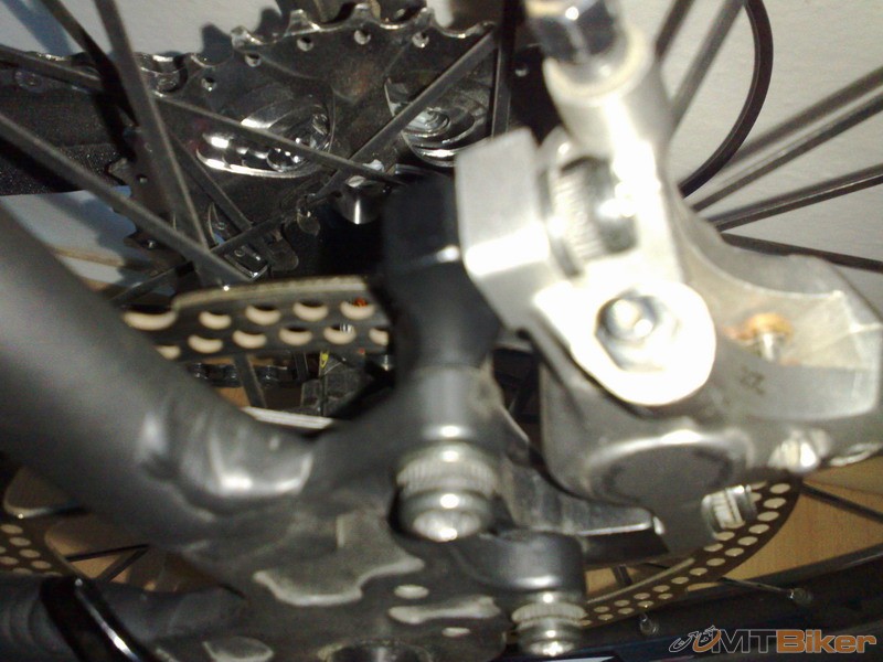

Mám taky problem nemôžem vyladiť prasa tak aby kotuč bol presne medzi platničkamy.Jediná môžnosť ako to docieliť je ak dám 1mm podložku medzi ram biku a dielom čo drží prasa.Vraj sa to nemá.Tak som vistredil môže to tak ostat?Vid foto.

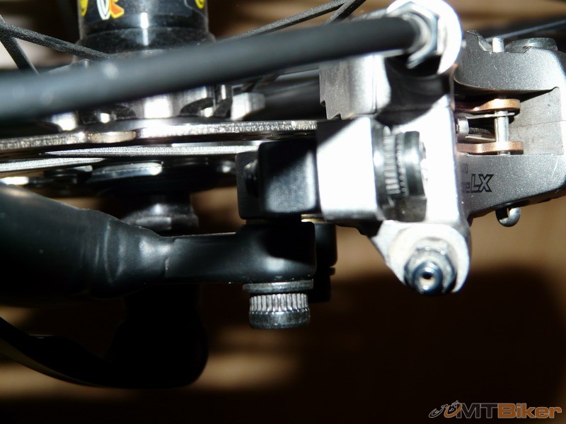

Viem prd tam vidieť ja som len pre ilustráciu aby sa vedelo o aky diel ide.Kamoš my povedal že sa to tam nesmie dávať.Len som chcel vedieť či je to pravda že sa to nesmie.No ako dlho to tam máš?
Nuž mám to tak asi tri mesiace, ale odjazdené to takto nemám veľa. Čo sa týka toho, či to tam smie/nesmie byť, naozaj neviem, nemám pocit, že by to mohlo spôsobiť škodu na ráme. Ak to máš správne dotiahnuté momenťákom, sily by mali pôsobiť na stavbu a nie na úchyt.
A preco by sa to nesmelo? Vsak keby si mal namiesto PM brzd IS prevedenie, tak by si to ladil prave pomocou podloziek. Len tu podlozku daj trochu vacsiu, aby bola vacsia stycna plocha medzi ramom a adapterom.
No ked som to meral tak my vychadza podložka hrubky 1mm,vnútorný priemer 6mm a vonkajší 12mm.Taku podložku som hladal v svokrovej bedničke a je ich tam *****Ale všetko okolo rozmerov.

A preco tam tu podlozku pchas? podla fotiek mas stale spustu miesta na doladenie prasata tymi srobami co ho drzia. Chod s tym do prveho servisu a na pockanie ti to nastavia. Kazdou hlupostou co tam napchas si zbytocne zvysujes pravdepodobnost ze ti to bude pri brzdeni rezonovat.

Viem prečo asi? Myslíš že to neviem že môžem prasatom nastavovať do strán.Lenže exot čo to mal predomnou tam musel mať dake iné šroby.Totišto vytvorili sa tam od šrobu kuželové priehlbiny. Vždy ked som prasa nastavil tak aby kotúč bol v strede medzi platničkamy a dotiahol šroby tak prasa posunuli spať.Takže my ostali 2 možnosti: bud zafrézujem prasa v mieste kde su šroby do hlbky 1,5mm aby bola plocha rovná(to sa my zdal zásah do konštrukcie) tak som zvolil druhu možnosť facnuť tam 1mm podložky.Hovoríš niečo o rezonácii,žiadna nieje.No a vysledok kotúč je pekne v strede medzy platničkamy.Nebudem predsa kupovať nové brzdy ked my ich niekdo daroval kvôli takemu detailu.
