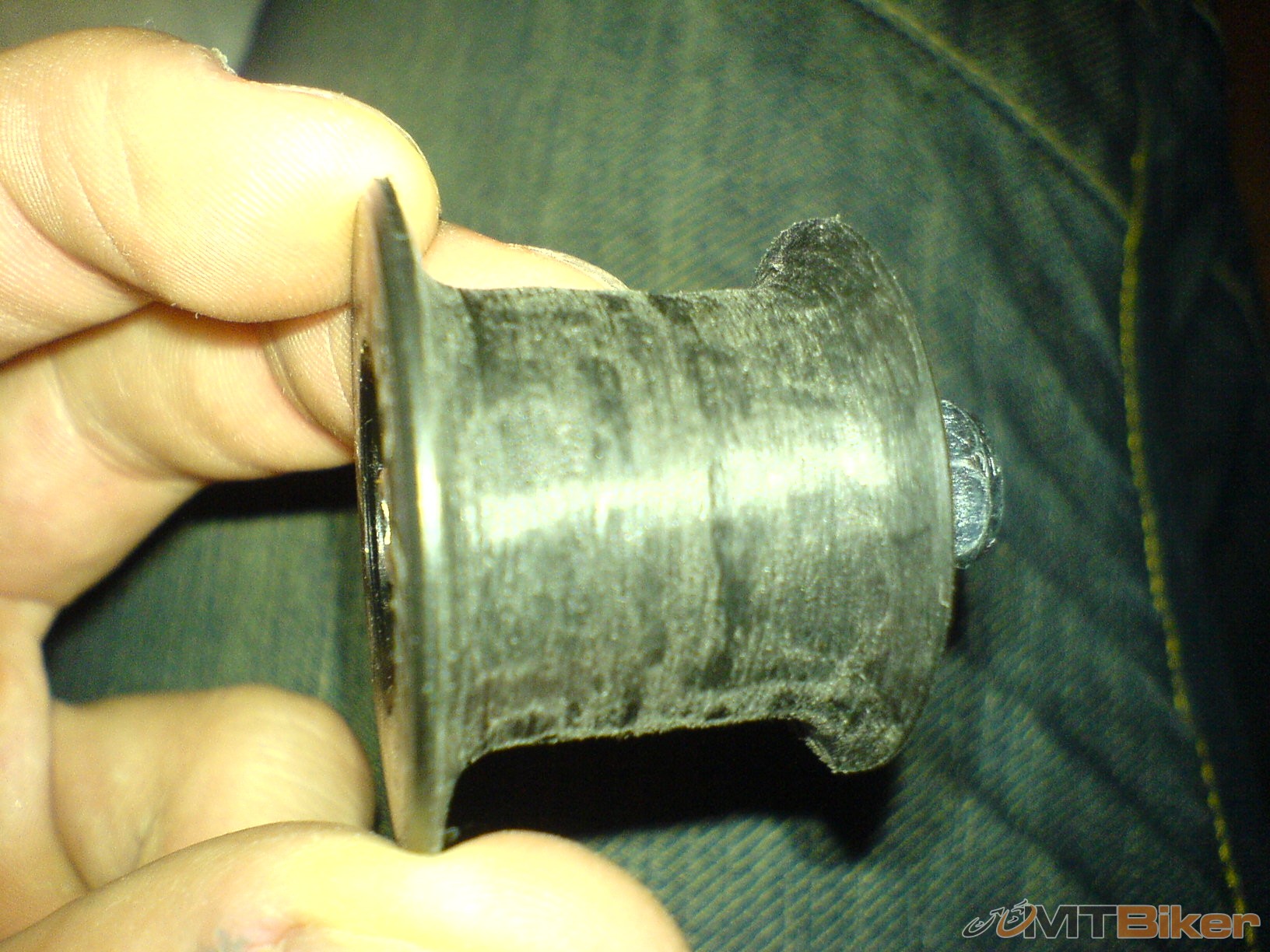

Je to priamo urcene na 2 placku, na malom pojde retaz po vecesj casti kladky a mimo vrchu. Na velkom pojde po mensej casti kladky a zhora bude retazpritlacana tym plastovym bazmekom.
Funguje to v pohode, kamos to vozi uz nejaky ten tyzden.
Edit: Ja teraz vozim shaman enduro na troch pilach. Upravil som sice kladku na frezke-rozsiril som ten usek kade je vedena retaz az po oba konce kladky. Funguje to absolutne super na kazdom prevode s 3x9.
ja mám tiež enduro a mám problém čo i len s jednou pílou, neviem či je to dané stredom a jeho tvarom alebo čím ale proste ani jedna píla mi nejde na všetkých prevodoch jak by mala, ak som úplne dole tak mi to kriví a rockring mi to sem tam sekne, ale to sfrézovanie by pomohlo len musím niekoho zohnať ako to upraviť...
Oba su na 2 placku.
