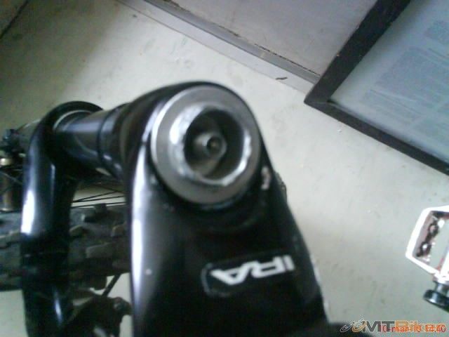

blicky sa mu budu prekrucat a ak to este bude zapecene v zavitoch,skus do tej strhnutej priruby tenunkym pilnickom spravit drazku zober nejaky maly majzlik alebo silnejsi srobovak a skus to povolit,ale pred tym by som tam frcol asi trochu WDcka alebo nieco na uvolnovanie hrdze,mohlo by to fungovat
Ak je to zapecene, tak to je fakt, ze kombinacky nepomozu ... na toto treba davat pozor, ta zatka je z pomerne makkej hlinikovej zliatiny alebo mozno aj cisty hlinik.
Ale mozno by to slo takto .. vysroubovat autoventilok, vypilovat drazky priecne a potom do toho nasunut nieco siroke a pevne (dlatko alebo tak) a s tymto to potom vytocit.
No, uz neviem presne, kolko, ale pamatam si, ze nebola nejak draha. Ale Duplinsky uz nerobi Marzocchi, takze musis skusit tusim je to velosprint ? Posli im maila co presne .. horna zatka, autoventil, typ vidlice, sirka (30 alebo 32).
No mam to povolene ale potreboval by som to zohnat nove a z toho e-mailu mi este neodpisal neviete alebo nepoznate niekoho kto zlamal macochu alebo nieco podbne ? a ma tam tu hornu vec
najlepsie je, ze Velosprint mi pisal, ze objednavaju komponenty max do 3 rokov dozadu takze 2006 je prastare, 2007 uz skoro na dochodku a to je jediny dovozca, ts ts...
