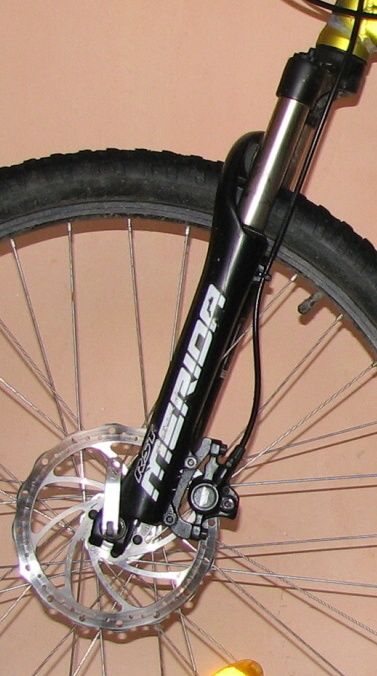

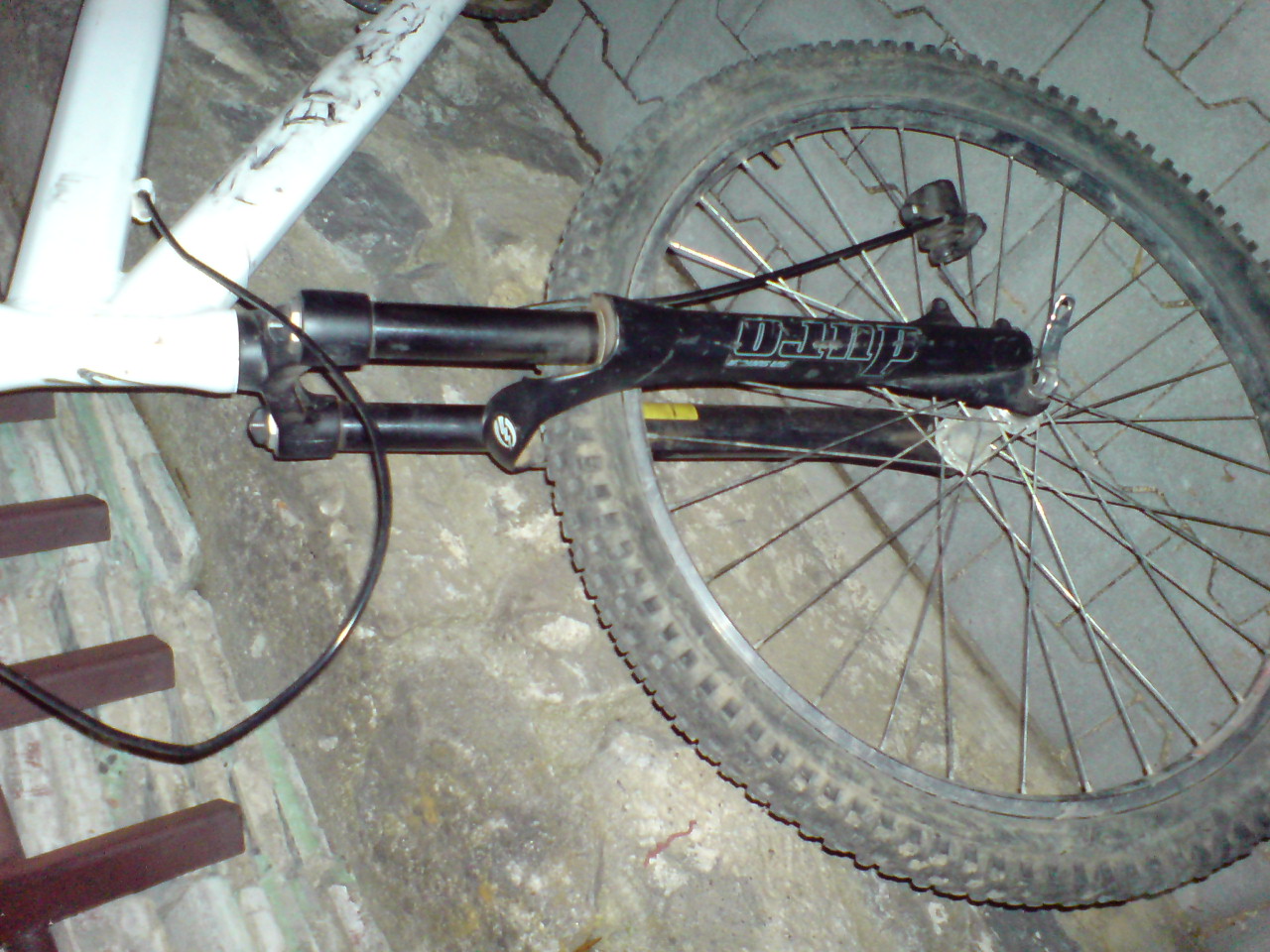

potrebujem radu chem si kupt vidlu zdvih 135mm od kamarata znacky nwm ci by sa mi dala dat na moj bike chcel by som vediet za aku cenu by som ju mal kupit a ci by sa to dalo pouzit na lachky DH.
pekné od kamaráta, že ti chce predať taký šrot nie že by si si nepolepšil, ale to Duro je v katastrofálnom stave viac ako 500 Sk by som mu nedal, a to som silno prestrelil

rst launch nikdy, videl som par krat co to dokazalo je to jak skrupina z vajca Duro urcite odporucam viac aj ked nie tu od kamarata , ta nevipada ze by sa s nou dobre zachadzalo radsej si kup uz novu DURO DJ D 08 a mas po starostiach do 3000sk sa urcite mestis http://www.kupkolo.cz/produkty/Vidlice-odpruzene-tlumice_84/SR-Suntour-2007_157/Vidlice-SR-Suntour-DURO-DJ-D-130mm-Disc_2236.htmlaj ked duro nieje nejaka skalupevna vidlica ale nieco urcite vydrzi

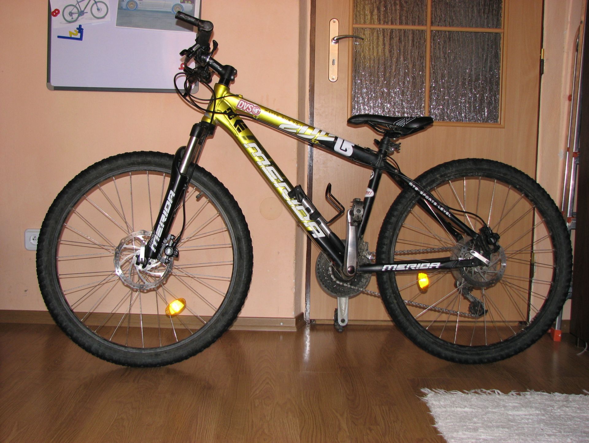

Zdvih 135mm na XC ht je uz na hrane zmeny geometrie,takze by to hlavovy zvar ten "lahsi DH" nemusel vydrzat,odporucam max.130mm.Bud priplat na nieco lepsie,kde aspon ta pevnost bude na tom o nieco lepsie(RS Tora 130mm,SR Suntour E*****n a pod.,no pripominam,ze predpisane vyuzitie tychto vidlic je XC/AM,takze to ponukam ako 100% lepsiu alternativu co sa tyka pevnosti ako spominane vidlice...) alebo by som pozrel nieco pouzite: http://www.mtbiker.sk/index.php?modul=bazar&kid=1202
napr. je tam Rst Space Free,neviem ako je na tom s citlivostou,ale na 120mm a s pevnou osou by som to videl ako rozumnejsiu alternativu na Tvoj bike.
Na xc ráme to dh vypusti jazdi na tom max.enduro.Tú vidlu by som nekupoval je to od kamoša pekné a nevyzerá najlepšie.Spomínaný zdvih do 130mm by to mohlo pri správnom použ.vydržať idealne by bola vidla so zmenou zdvihu.Záleží kolko chceš investovať.Spomínaný RST LAUNCH je citlivosťou mizerný to isté aj RST SPACE tá je aspoň tuhá a dása aj vytuniť potom je stoho schopná vidlica.Môžeš ešte porozmíšlať aj nad alternatívami:RS TORA U-TURN,RST TITAN 130,SR SUNTOUR RUX-E(S),MANITOU STANCE FLOW RTWD(zmena zdvihu) spominané DURO,ale nové.
to s tym bikom si chcel jazdit DOWNHILL???tha co si s takym bikom mozes jazdit najwiac po luke podla mna by si mohol kupit DURO ale nowe nie to od kamarata a za kolko ti chcel kamarat predat???
