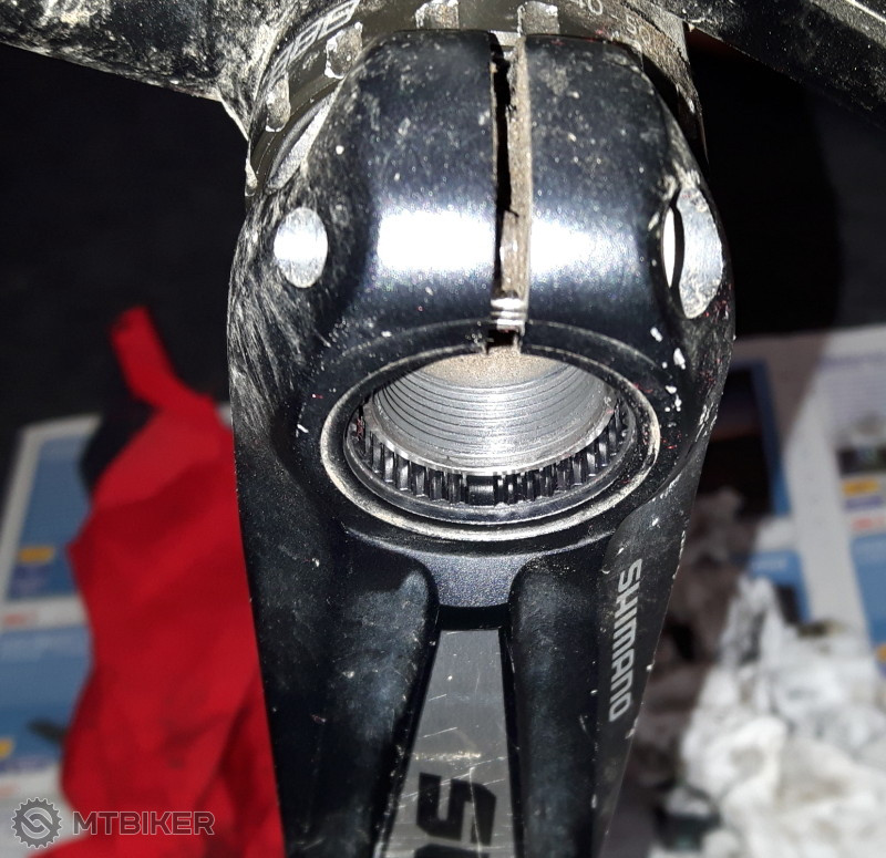

MOC 228 €Este ma napadlo dat tenku podlozku pod pravu misku. Mam rozne hrubky. Len neviem ci nebude potom trpiet tisichran na lavej kluke. Ci to vobec aj pomoze.
Podlozky nepomohli. Skace to. Budem musiet teda vymenit prevodnik. Pridem ale o ovalitu. Tomu som sa chcel vyhnut.

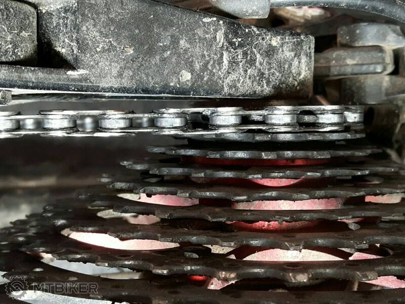

Este fotka, kde vidno aka zla je retazova linka.
Nepomohlo by alebo neda sa vysunut prevodnik z vonkajsej strany?
Netrći nit z reťate?
Pokiaľ máš reťazovú linku 51mm tak v kľukách problém nebude.
Aký široký máš domček rámu? 68mm alebo 73mm? Koľko podložiek máš pod stredovými miskami?
