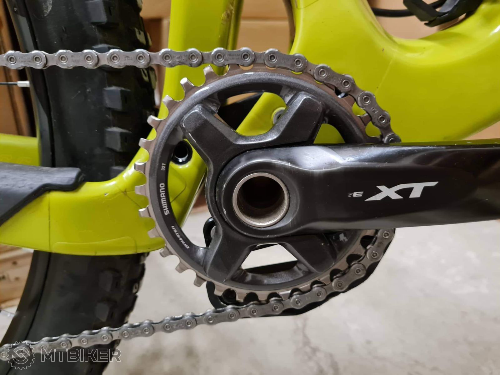

Ak mas GS ramienko prehadzovacky tak asi to bude kratke na 51z pastorok...opravte ma niekto ak sa mylim
Reťaz nie je problém. Použi 12spd spojku Sram namiesto 12 spd Shimano spojky
Kľudne SLX
https://www.mtbiker.sk/shop/komponenty/kluky-a-prevodniky/prevodniky/shimano-prevodnik-32z-mt610-1-12-k-96mm.html
za druhe- shimano prestalo s prichodom 12sp. robit kluky s 49mm retazovou linkou pre neboost ramy. za dalsie maximalne sa mi nepaci ako robia prevodniky a po novom mam averziu uz aj na tu maticu ktorou sa ten prevodnik uchytava.
Mam presne tieto kluky a prevodnik a GX retaz zapadne a ide v pohode, jazdim to uz tak dlho... Shimano 12 sp retaze nepasuju...
https://www.mtbiker.sk/shop/komponenty/kluky-a-prevodniky/mtb/1-prevodnik/truvativ-kluky-descendant-carbon-eagle-dub-1x12-175-mm-s-direct-mount-32z-x-sync.html
