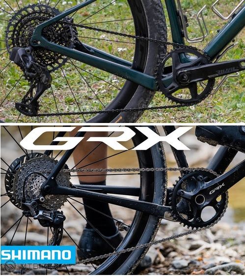

Dá sa docieliť (výrazne) menší a kompatibilný prevodník - povedzme 32t abo 34t - na súčasných 1x gravel sadách SRAM Rival 1 / Shimano GRX? Výrobca tuším ponúka minimum 40t. Predpokladám, že aj tie uchytové štandardy kľúk majú limity, alebo je proste problém, že ani after market prevodníky na to nie sú. Ďalej, ak napríklad siahnem po 1x mtb crankset-e totožnej značky, bude to kompatibilné so zvyškom toho gravel pohonu? Pri zachovaní totožnej reťazovej linky, samozrejme (čo tiež neviem či je reálne...).
Inými slovami, ide mi o analogický prípad ako pri mtb X-SYNC Direct Mount / 104 BCD / Cinch Direct Mount / kde sa v pohode dá ísť aj na 30t resp. i menej s milión after market možnosťami na výber...
