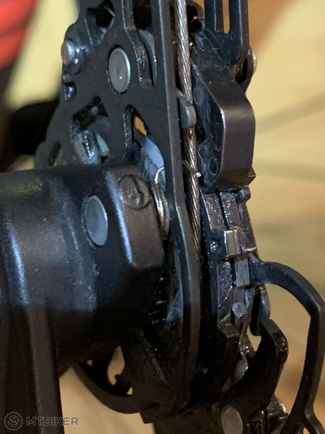

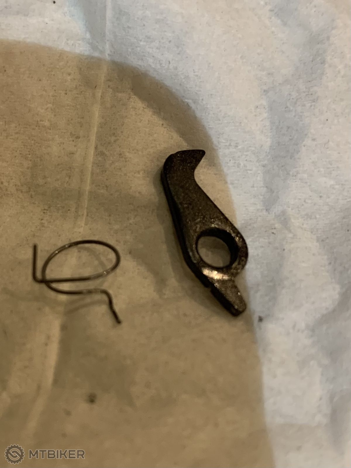

Takto sa presne sprava ta prasknuta pruzinka, "vlastnost" ktoru shimano v marketingovych materialoch nespomina. Spominalo sa to aj tu a na zahranicnych forach je toho hromada, M8100 a M9100 je problemove, niektorym ludom uz odisiel nie jeden kus. Opravit sa to rozumne neda, taku pruzinku nezozenies. Ked ho otocis kolmo k zemi a nebudes radit divokmo tak pojde lebo kladivko zapadne gravitaciou.
Vymenit za SLX 7100, to ma omnoho lepsi a presnejsi chod, ide lahko, a je nerozbitne. Akurat sa pripravis o instant a multi release. Ale aj ja ako zastanca uz viacerych generracii XT, som pri tejto po odskusani 7100 a 8100 isiel do 7100.

Potvrdzujem vsetko co pises, dole hlavou ta zapadka funguje aj bez pruzinky. Bola to hodinarska praca, ale podarilo sa mi vyrobit a vymenit tu pruzinku. Pouzil som drot zo strunky z gulickoveho pera. Uvidim kolko to bude fungovat, potom jedine rozumne riesenie je naozaj len vymenit za slx.
Perfektne , ak je ten drotik o cosi hrubsi nez ten povodny tak by to uz mohlo vydrzat na stalo, lebo jediny problem bol ze ta pruzinka bola strasne titerna a z tenkeho drotu.
