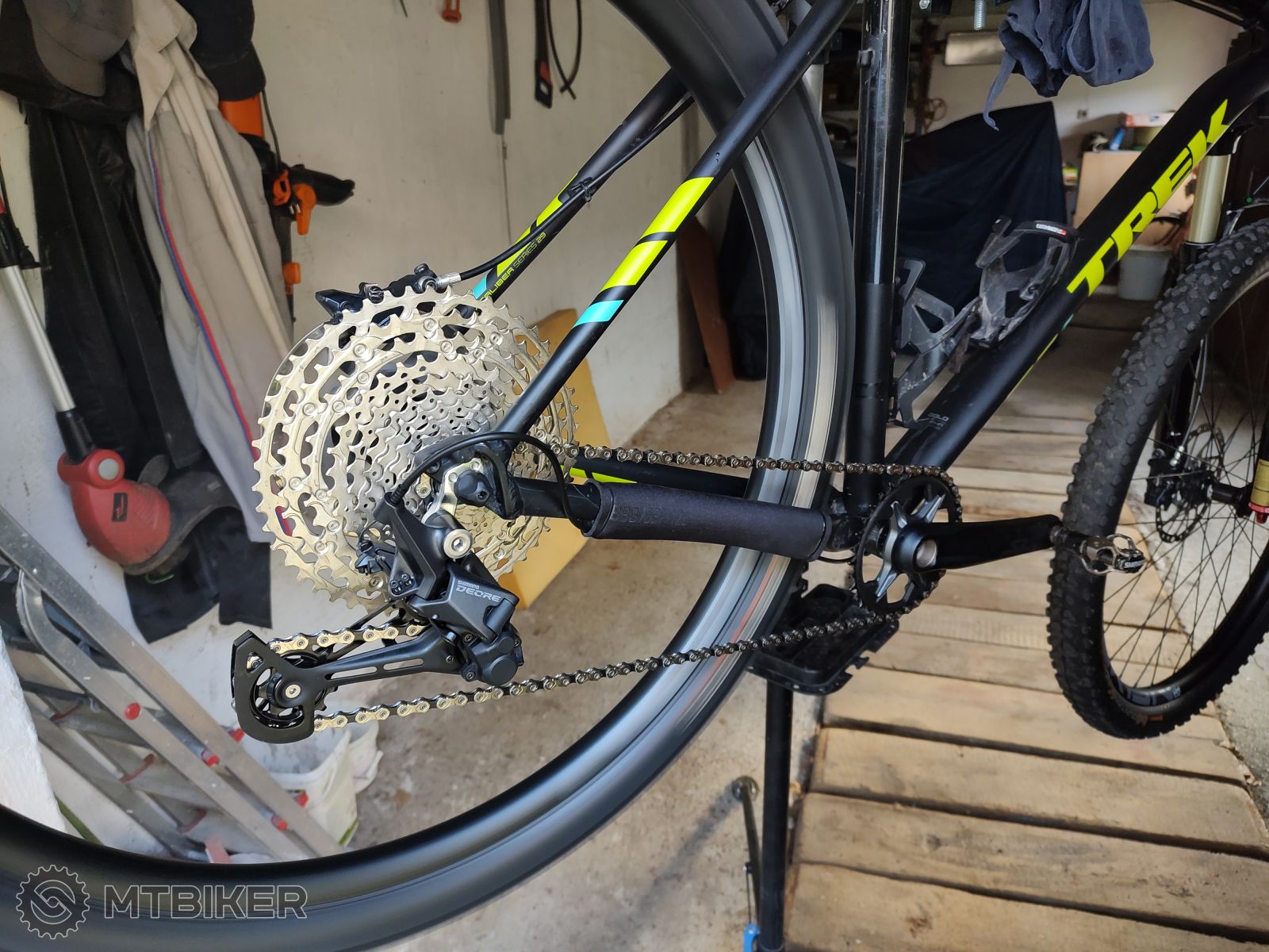

mám typický problém s reťazovou linkou a potreboval by som nejaký tip, radu...
Prerobil som bike z 3x10 na 1x11 a nesedí mi vpredu reťazová linka, ktorá je cca 52 mm, mala by byť cca 47... Vzadu cca 47mm. Bike je 135 os vzadu, 73mm mufna vpredu s 2,5mm podložkou pod ložiskom na strane prevodníka. Prehadzovač som síce nastavil celkom dobre, dá sa na tom ísť ale to kríženie reťaze nie je dobré.
Medzi rámom a aktuálnym prevodníkom 34z je cca 8mm miesta, viete odporučiť nejaký offsetovy prevodník, ktorý by poriešil problém?
Poprípade tento by linku dal do normálu? :
https://pq-bike.com/products/pass-quest-shimano-boost-mtb-round-3mm-offset-narrow-wide-chainring-%E7%9A%84%E5%89%AF%E6%9C%AC-1?variant=41064395571362
lebo presne toto mne pomohlo resp. som to spravil hned ... ja som mal 142mm zadnu stabu a 49mm (48,8) retazovu linku, ty by si mal mat 47,5
ale je možné že aj tak budeš potrebovat ten offsetový prevodník od shimana resp. na shimano kluky lebo ak máš teraz 52 tak prehodenim podložky sa dostaneš na 49,5mm zhruba
