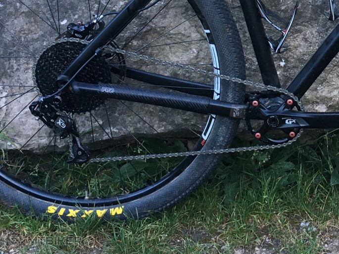

Je to finančne ovela menej náročné,ako cenovo premrštené sady Sram 1 x 11,pričom je menej iba o jeden prevod-takže kto chce,smelo do toho-tu je link na tú vychytávku-cena cca 100 Eur:
http://www.koloshop.cz/kazeta-a-pastorky-horske-10sp.-244/general-lee-leonardi-racing-adapter-kazety-sram.html
https://streamable.com/lnsi5
Pripadne aj stredove zlozenie ak bude treba, povodne mam Shimano SM-BB7141A, 41x92mm.
Nejake typy?
Plus minus 300 €, nie je to ale pevna hranica...
Alebo tieto https://www.mtbiker.sk/shop/komponenty/kluky-a-prevodniky/mtb/1-prevodnik/sram-x1-carbon-gxp-kluky-1x11sp-170-mm-cierne-s-ocelovym-x-sync-prevodnikom-32z.html. Sú však 170mm. napíš do e-shppu či vedia aj 175mm v podobnej cene. Tam však budeš potrebovať aj stredové zloženie. Buď GXP alebo pre 30mm osu podľa toho čo ti ponúknu.
Tieto sú už trochu nad tvoj rozpočet http://www.suncycle.sk/sk/produkt/mtb-kluky-fsa-sl-k-light-modular-bb392-32z/9413. Ale je to novinka a sú ľahké a tuhé. Dostupnosť prevodníkov veľmi dobrá (systém Cannondale, FSA vyrába kľku aj prevodníke pre C-Dale).
