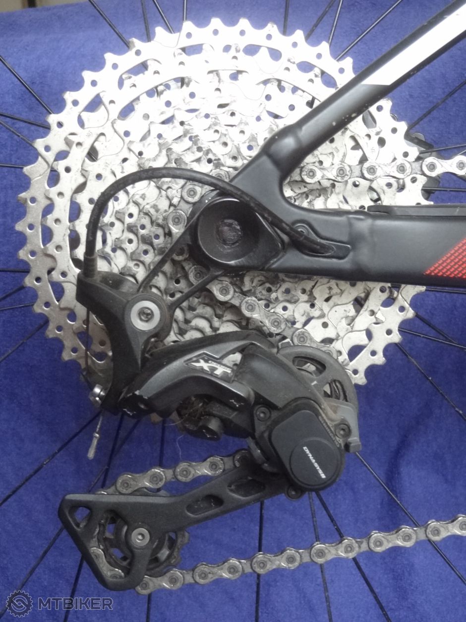

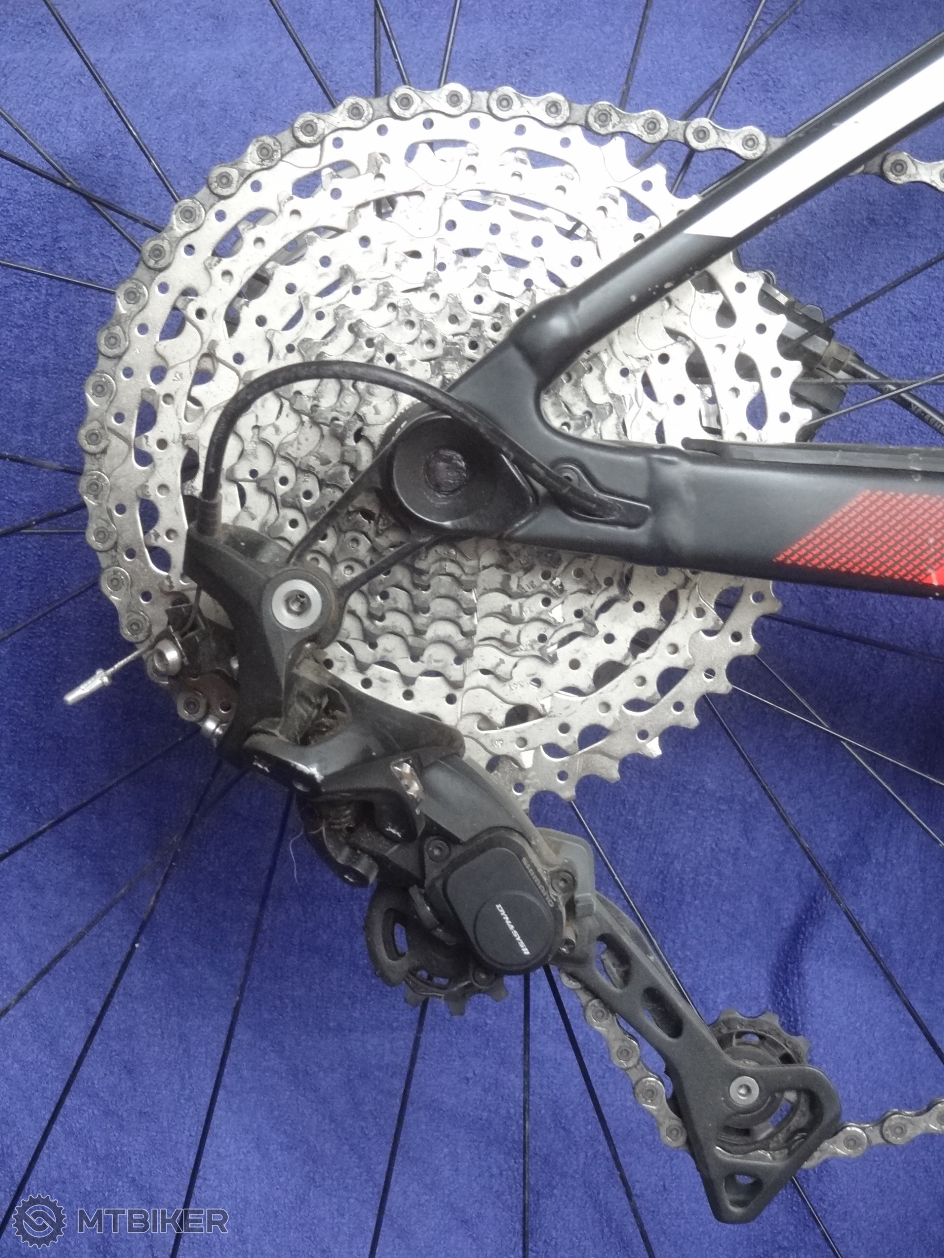

Ak si mal aj pri 11-42 kazete tu istu dlzku retaze ako pri 11-46 a nemal si tak zakruteny B-Sroub ako pri 11-46z kazete, bola prave kvoli tym 4z rozdielu na 11z pastorku retaz volnejsia a vodiaca kladka blizsie k 11z pastorku ... skoda ze nemas fotky.
Lebo ak ma prehadzovac dobre radit aj na 10z, 11z aj na 46z, 50z, 52z pastorku, nestaci uz na to sikmo iduci paralelogram, od ktoreho Sram pri Eagle uplne upustil, ale prehadzovac musi mat vyosenu hornu vodiacu kladku a to poriadne.
A Shimano 6000GS,7000, 8000 ju sice vyosenu ma, ale len cca. 2cm, ale ak si pamatate, to mali uz aj starsie 8 rychlostne prehadzovacky napr. RD-M340. V tomto Shimano zaspalo, a az nove XTR ma poriadne vyosenie ale tym len pomaly dohana Sram, ktoreho Eagle prehadzovace maju, opravte ma ak sa mylim, tusim 4cm a viac. a preto lepsie zvladaju velke zmeny priemeru pastorkov kazety.
=> Aj Shimano 6000GS,7000GS, 8000GS s kratkym ramenom a malym vyosenim vodiacej kladky dobre radia na 11z aj 46z ale ma na to velky vplyv nastavenie B-sroubu, tvar haku a dlzka retaze. Na 50z, 52z kazety su uz podla mna nepouzitelne a tam treba ist jedine do XTR alebo Eagle prehadzovaciek s vacsim vyosenim.
Ja mam kratke rameno RD-M8000GS a 10 rychlostnu Sunrace MS3 11-46 a vzdialenost vodiacej kladky od 11z pastorku je mensia ako u tvojho SGS ramena. A radi mi to vyborne. Retaz KMC X10-93.
Este mi to nedalo, porovnal som tvoje a moje fotky a vidim ze mas malo strmu patku. Prehadzovac mas upevneny o cca. 1cm vyssie ako ja. Skus dat strmsiu patku alebo nahod Goat Link. Potom uz len vykrutis B-sroub cim sa na 11z vodiaca kladka dostane viac dopredu a hore. A mozno budes musiet dat o 1-2 clanky dlhsiu retaz.
