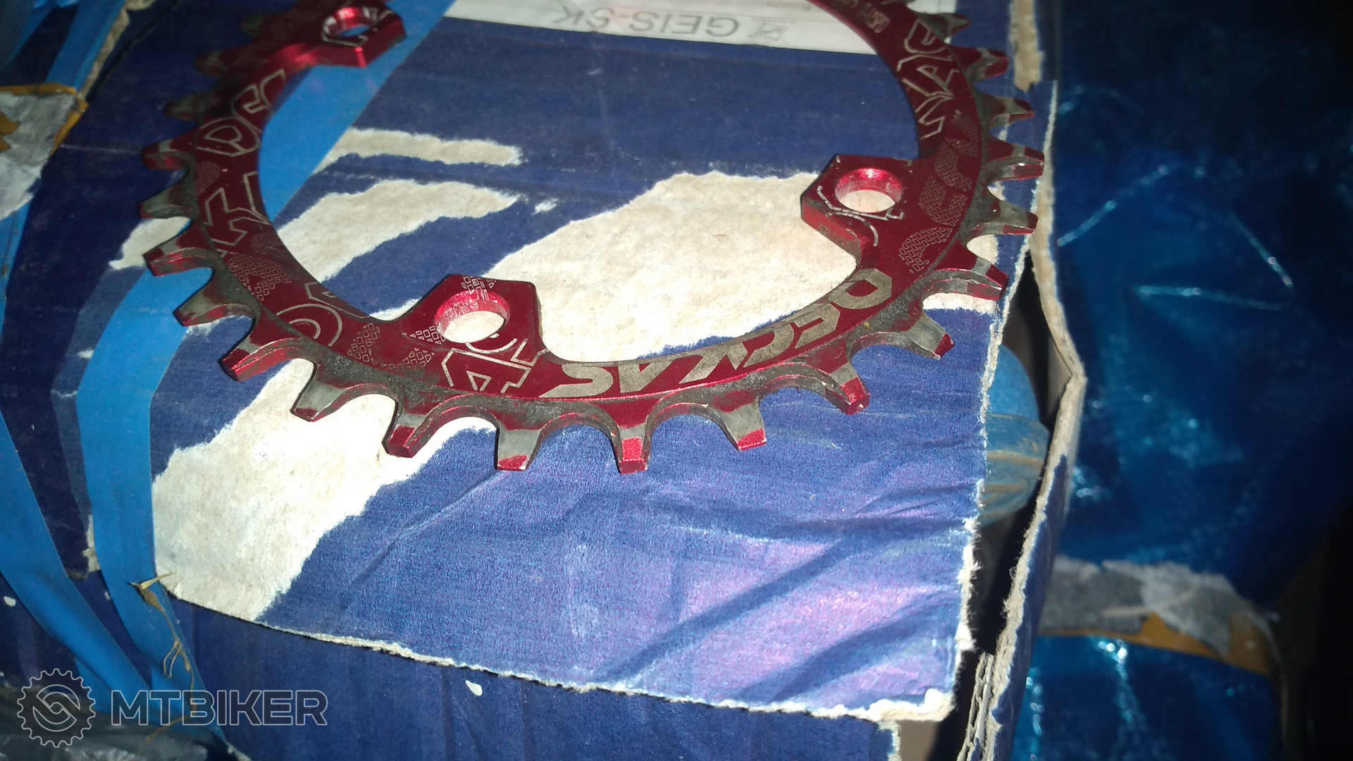

Je to finančne ovela menej náročné,ako cenovo premrštené sady Sram 1 x 11,pričom je menej iba o jeden prevod-takže kto chce,smelo do toho-tu je link na tú vychytávku-cena cca 100 Eur:
http://www.koloshop.cz/kazeta-a-pastorky-horske-10sp.-244/general-lee-leonardi-racing-adapter-kazety-sram.html
https://www.manobike.com/nw-prevodniky94_96
alebo:
https://www.axit.cz/D170884_A2Z_prevodnik_nw-32t_96bcd.html

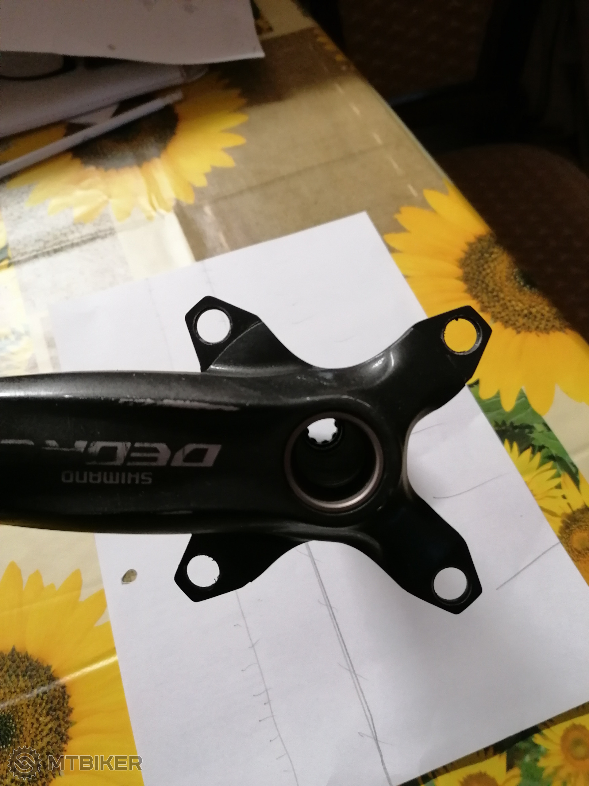

Nedalo mi to a zmeral som ich pre istotu, majú 96
A ešte jedna otázka, nebude mi tam treba aj iné skrutky na uchytenie?
neviete či by tento pasoval? resp či je to tiež NW? keď má v popise zabraňuje padaniu reťaze?
Fofo ako som písal, aj ITO, tak sú deore aj iné rady od shimano aj 104 aj 96bcd, ale pokiaľ majú shimano kľuky 30zubový stredný prevodník OEM, tak z konštručného hľadiska majú vždy priemer otvorov 96mm. Kedysi som sa tak ošuškal, keď som riešil prevodník na deore kľuky pre dcérin bike, ktoré som skracoval na 152mm, objednal som 104bcd automaticky a ten zrazu nepasoval.
