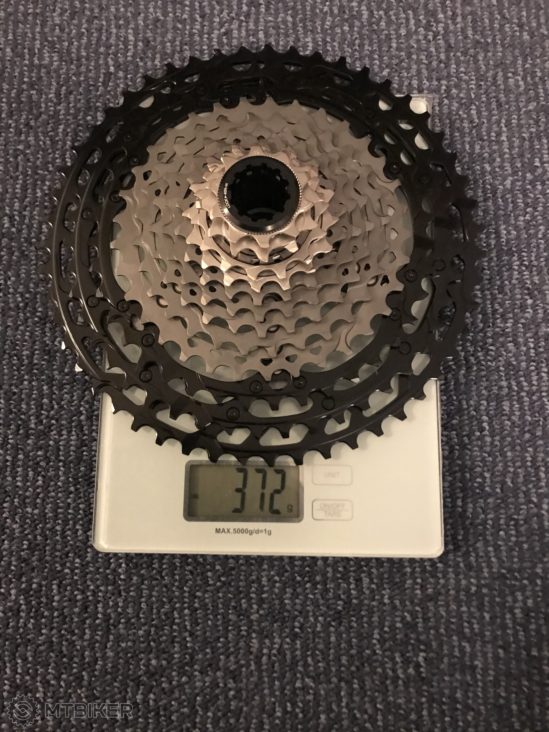

pytal som sa tu na skusenosti a bolo to tak pol na pol. tak som vyskusal jednu 11sp. 11-42 a staci. radi to horsie ako shimano, do matice takmer nedostanem kluc a vydava taky divny plechovy zvuk pri preradeni. uz na pohlad je kazeta od shimana lepsie spracovana.
konkretne 12sp sunrace kazeta je blato ?
alebo mas zle skusenosti s inymi kazetami SR ?
Je pravda, že 12 spd SunRace som nevozil, ale na 11 spd kazete mi odišiel 11z a 13z pastorok extrémne rýchlo v porovnaní s akoukoľvek inou kazetou Shimano a Sram, čo som vozil dovtedy.
V mojom okolí viem ešte minimálne o dvoch ďalších ľuďoch, čo mali rovnaký problém.
Pre niekoho, čo jazdí rekráčne a na 11z to moc nedrtí to bude ale asi ok.

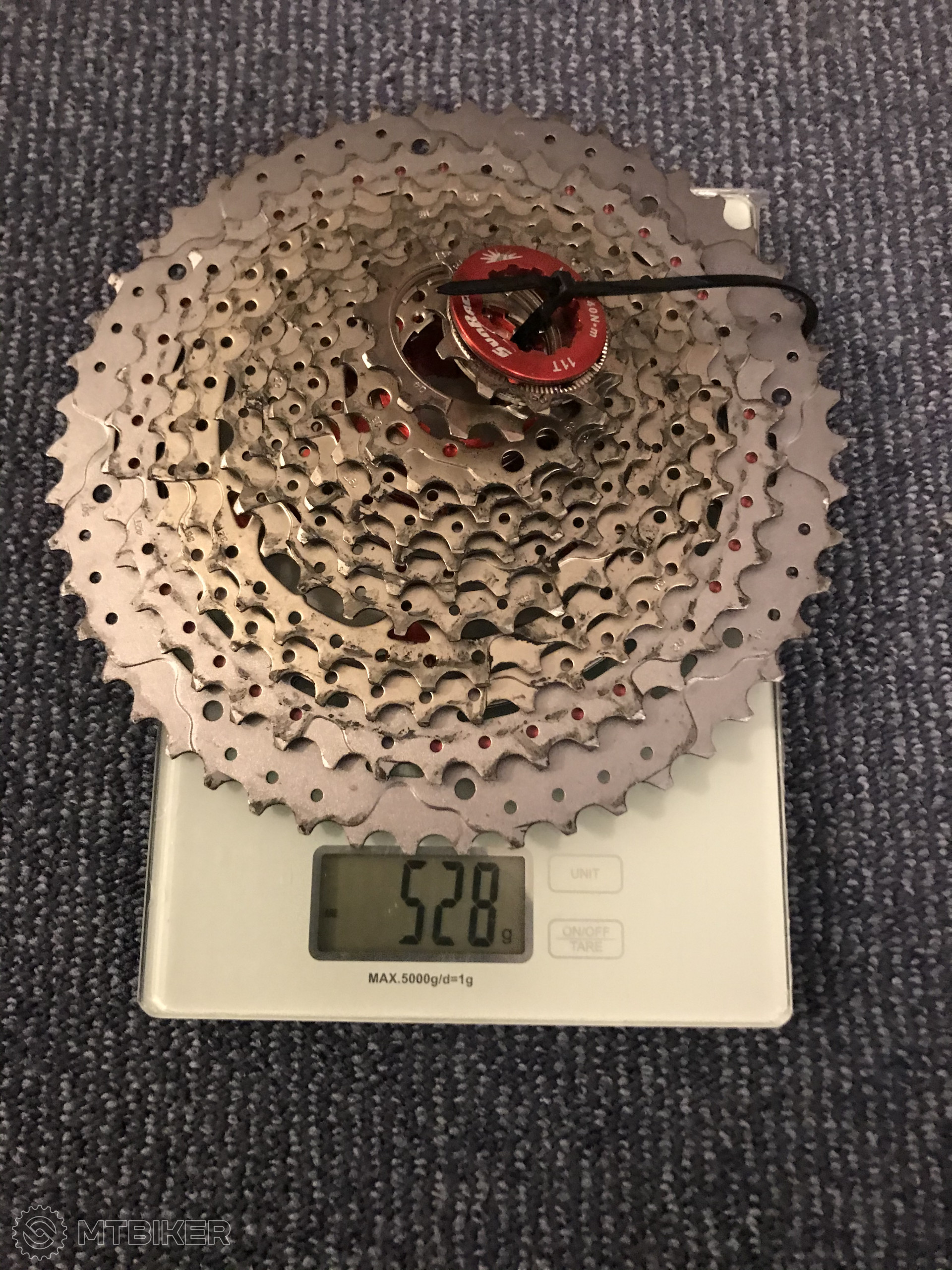

Pozerám tu na fóre nejaké informácie ohľadom kaziet Garbaruk, ale akosi som našiel len, že také čosi existuje, ale nie odpoveď či to aj niekto reálne používa a či sa to oproti SRAM XX1 skutočne oplatí? Ešte by ma potom zaujímalo, kde by som to vedel reálne kúpiť. R2bike má takmer všetko skladom, ale tu je dostupnosť nejaká divná, tak to nebudem asi od nich objednávať. Potreboval by som verziu 10-52 v zlatej farebnej kombinácii.

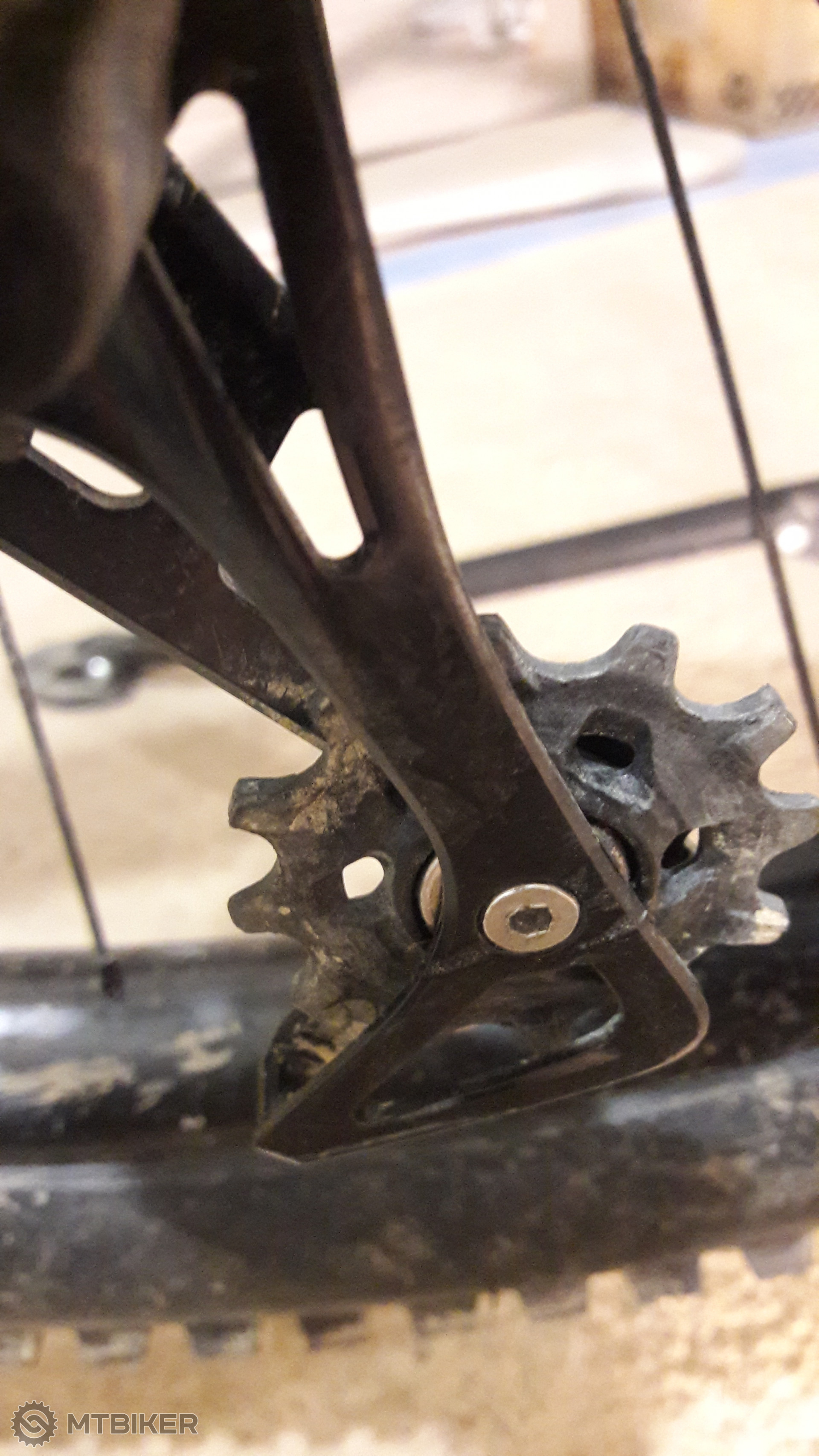

Je to ok tie nove shimano 12 speed prehadzovače to maju tak naschval aby lepšie nabiehala retaz z prevodníka
https://www.mtbiker.sk/shop/komponenty/prehadzovace/prislusenstvo/shimano-voditko-prehadzovacky-rd-m8000-vonkajsie-gs.html
Samozrejme vonkajsie aj vnutorne. A prehodit to. To je vsetko?
Shimano RD-M8000-GS vonkajšie ramienko prehadzovačky
12,69 €
MOC 14,99 €Chcel som ju demontovat ale asi tie suciastky robia z blata. Neviem uvolnit tu srubu. Mam to prevrtat alebo ako ju uvolnit?
Dakujem ,vyskusam

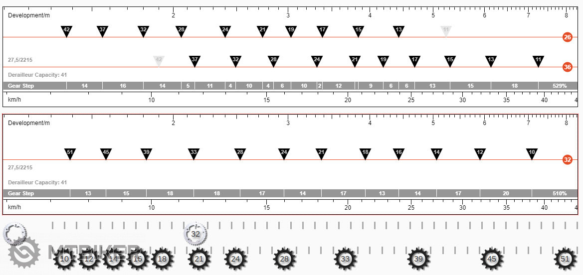

Planujem prejst na pohon 1x 12.
Momentalne jazdim SH 2x11. Kombinacia prevodnik 26/36 a kazeta 11-42.
Novy bike, ktory mam vyhliadnuty ma kombináciu prevodnik 30t a kazeta 10-51.
Je to rozsahovo podobne, alebo treba väčší prevodnik? Ak ano, tak aky?
Jazdim väčšinou les, maratony a samozrejme aj cesta na presun.
Pozeral som tie kalkulačky, ale akosi neviem z nich vyjsť...
S 32 zubovým sa dostaneš približne na hodnoty ako predtým.
Asi by som to zobral v kombinácii 30/51 jednoprevodník. Reči, že to je pre slabých jazdcov netreba moc riešiť. Sú to ľudia čo asi nad 20% zosadajú z biku. Nehovorím, že keď je niekto vymakaný, že nie, ale v MTB sa jazdí hlavne na kadenciu. Ak by si bol moc silový a namakaný, tak aj tak ten 30Z prevodník môžeš vymeniť za väčší. Daj si len pozor, aby ti to umožňoval rám. Môj rám napríklad viac ako 32Z nezvládne. Ale pri boost prevedení by to malo byť možné.
