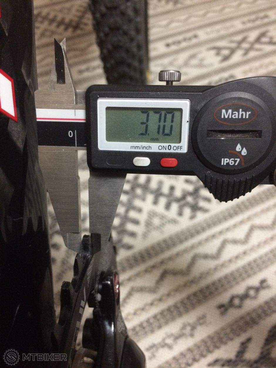

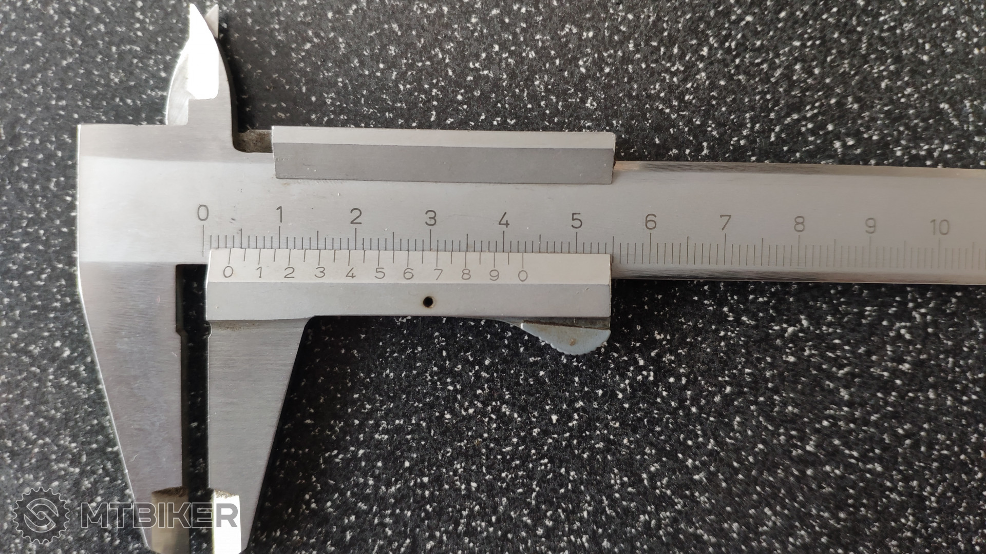

Vnutorna sirka oka retaze M7100 - 3.65mm
GX Eagle - 3.70mm
KMC - 3.94mm
Nahodil som GX retaz a je to OK, pri toceni vzad retaz drzi na 51 pastorku.
Skusim este tu M7100 s GX spojkou => skusene ... uz len pri pedalovani retaz zlezie z prevodniku.
Dakujem za odmeranie.
