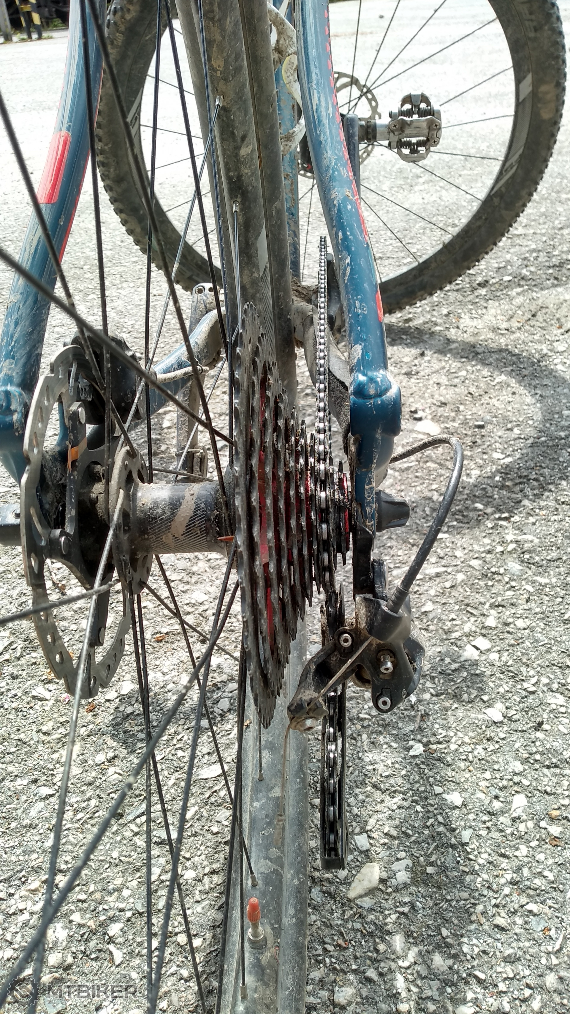

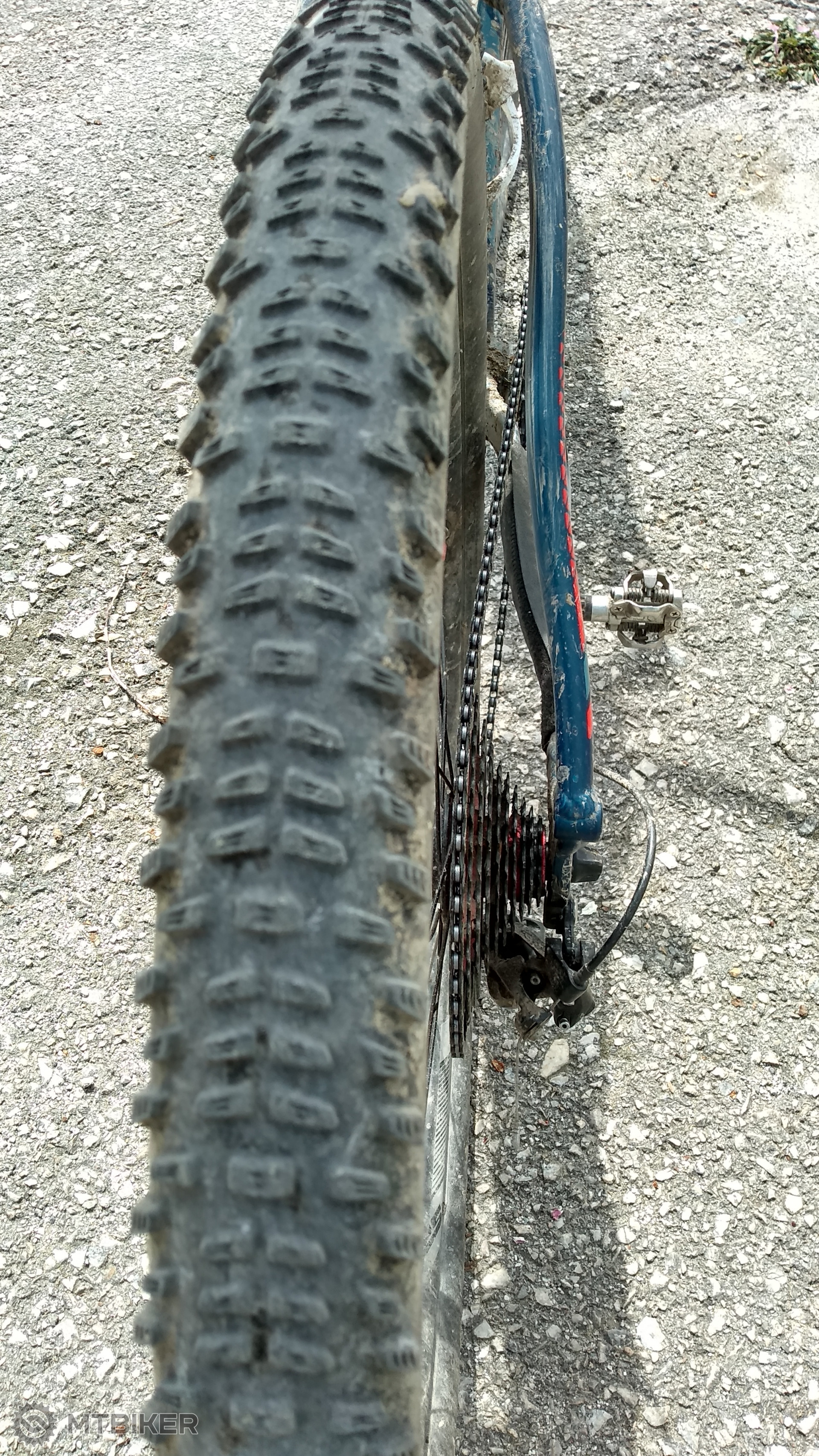

Davam foto kazety, ktorá ma 1000km.
Mozes porovnať.
Zaujíma ma, stale to dobre funguje? Ked sa to podari mojmu synovi, budem aspon vedieť
Tato konkretne ma asi 300 km. Pomahal som synatorovi cistit bicykel a nasiel som toto. Co s nou ?
A to som hejtoval GX. Tak teraz neviem.

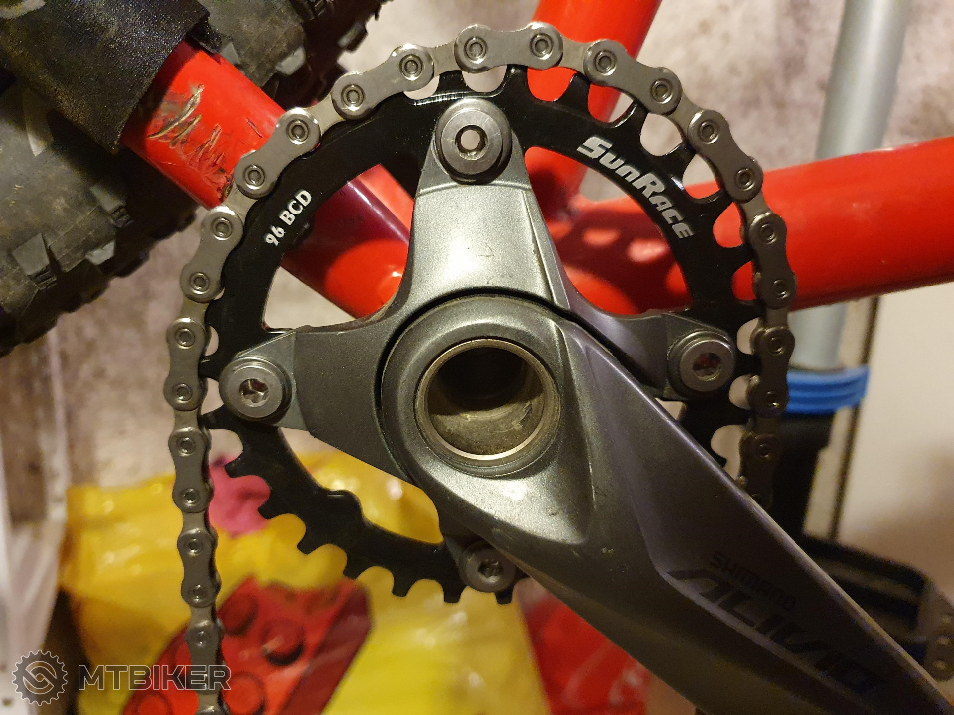

(reťaz CN-M7100) . Kúpil som Sunrace, ktorý mal v popise kompaktibilitu s 12s, ale výsledok : foto nižšie. Ak mi vie niekto poradiť, budem vďačný. ....Čínu nie, bike je nepojazdný a nechcem čakať 2 mesiece. To radšej vymením celé kľuky. Vďaka.
Problem je skor v tej sierke. Myslis, ze sirsia retaz by pomohla? A bude napr. Sram retaz sediet na pastorok SLX M7100?
