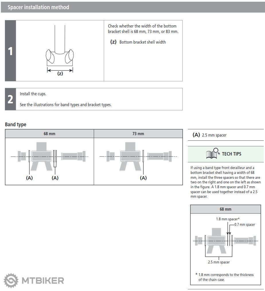

Hollowtech stred má pre klasický 68 mm stredový domček 3 podložky (2 z jednej strany a jedna z druhej). Síce sa to oficiálne nepíše, ale iným umiestnením týchto podložiek vieš posunúť celé kľuky a tým aj zmeniť reťazovú linku.
Klasický trojprevodník mal 47,5 mm, Sram má chainline 49 mm pri prevodníku s offsetom 6 mm (a 52 mm pri prevodníku s offsetom 3 mm).
