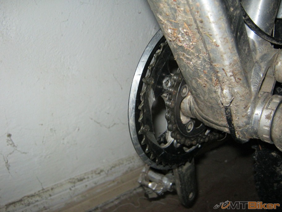

mnavak. Tiež som sa bál prechodu na dvojprevodník z dôvodov zlého radenia, po skúsenostiach s favoriťáckymi BEZnábehovými prevodníkmi na cesťáku 52/46. (škŕkalo to a nechcelo to poslúchať)

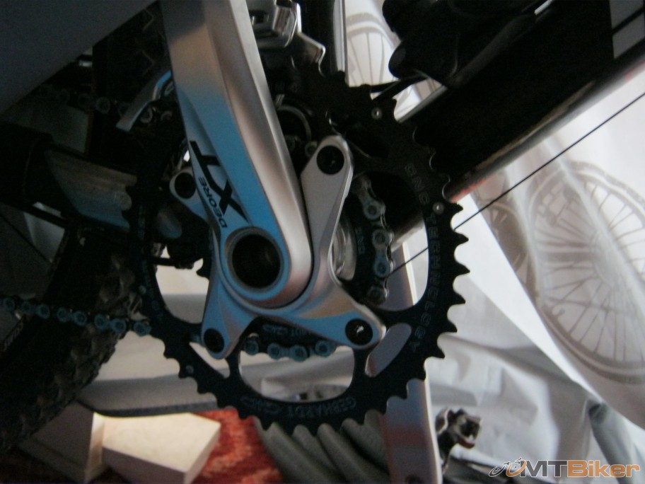

Zbytočne!!! Zbytočne som vyše roka otáľal. Prevodníky 42/24 fungujú úplne normálne. Samozrejme ak použiješ veľký prevodník s kompletným nábehovým systémom. Má to aj Shimano (konkrétne 40z. prevodník z dvojprevodníka XT pre 10 koliečko) aj Gebhardt. Najskôr som skúšal na tréningovom kombináciu 40/24 spolu s tým RR. Ten tam bol ako doplnok, zdalo sa mi to moc prázdne
Akurát všetku prácu namiesto stredného a veľkého prevodníka si to musí odmakať veľký sám. Vďaka tomu sa viditeľne skôr zoderie. Ale na to kašlem. Troják už nechcem. Stále uvažovať...dám už veľký alebo ešte potiahnem na strednom? A občas to namotanie reťaze na zablatenom strednom prevodníku... Ďakujem už neprosím.
Ten RR je stále voľný ako sýkorky, čo mi tu na okne vyžierajú slnečnicu
Čo je mimo? Je to na základe prepočtov = potrebný rozsah "od-do" a jemnosť odstupňovania. Medzi prevodmi pri obrátkach šliapania 1,6 za sekundu = 96 ob/min (na cesťáku rátam s 1,666), "nesmie" byť väčší rozdiel ako 4 km/h (jedna výnimka je medzi 42/16 a 42/14). Kazeta 32 - 28 - 24 - 21 - 18 - 16 - 14 - 13 - 12. Obvod kolesa cca 2,06 m pri 200 kPa - preverené na kalibračnom kilometri.
Postupnosť radenia: 24/32 až 16 (pričom 24/16 je cca pre rýchlosť 17,8 km/h rovnako aj pre prevod 42/28). Nasleduje preradenie na veľký prevodník a o 3 pastorky hore (keďže jazdím už len gripshift, radenie o tri prevody = pastorky nieje nič ľahšie), teda na 42/24 a pokračuje to pekne do konca.
Veľký prevodník využívam v rozsahu 28 - 12.

Velky do tazka a maly do superlahka... Co tak 40/26 a viditelne menej budes smydlat presmykom.
Veľký je max 42/ 12, takže žiaden superťažký. Malý 24/32 podobné ako som mal s cestnou kazetou, kde som ešte potreboval o málinko silnejší prevod (22/27).

nezda sa mi ten privelky rozsah u prevodnikov - 18z. Maximum, ktore poberu 2x10SP presmykace je 15z. U 9SP je logickejsie pouzit 34z. kazetu + 40z. prevodnik a tym zvacsit rozsah vyuzitia "hrubej". Pripada mi to tak, ze 42z. jazdis na tazko po rovine a v terene fidlikas malu...to len taky postreh.
Čo je na 18 z.? To že to bežne nik nevyrába, neznamená, že to nemá opodstatnenie. Nedám si dvojprevodík s rozdielom napr. len 14 z (to si radšej nechám 3 prevodník ), keď mi potom bude chýbať potrebný rozsah, vzniknú vďaka väčším skokom na kazete väčšie skoky medzi prevodmi (čo vyslovene neznášam) a zbytočne sa budú prekrývať prevodové pomery.
Ak si opäť prerátaš prevodové pomery medzi 40 a 42 zubovým prevodníkom, zistíš, že to robí minimálny rozdiel = cca pol prevodu až 3/4 prevodu. Koľko zoberú prešmykovače neriešim. Používam 9 rýchlostný systém a funguje normálne. 1,6 obrátok za min, prevod 42/12 - 41,53 km/h na ceste občas chýba ťažší, ale v teréne je to ok. Prevod 40/12 - 38,98 km/h mám na tréningovom ako testovanie pred použitím 42/24.
