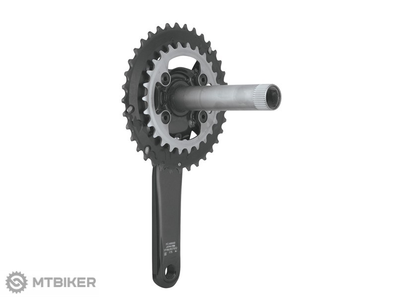

zhanam 26 T prevodnik na kluky xt 8000. pozeral som par sk/cz shopov a nenasiel som. zle hladam alebo sa este nepredavaju ? prosim poradte. ja mam 38/28T ale chcem o dva zuby ubrat na mensej placke.
Na tych klukach je BCD64 na malej pile? Potom 26ka sa urcite robi, videl som aj 27ku, tusim middleburn. Ak to je 64bcd, tak tam das hocico, napr. SLX 26t mierne ocelovu za 7e. A kazetu nechces 42ku ?
praveze hocico tam nedam, oznacenie je p.c.d.64mm . ale urcite sa robia kluky 38/28, 36/26, 34/24, tak musia aj samotne prevodniky predavat. kazetu je skoda menit, hlavne financne. prevodnik ma vyjde zlomok ceny novej kazety.

https://www.bike-components.de/de/Shimano/XT-Kettenblatt-FC-M8000-2-fach-Modell-2016-p46523/
http://www.mtbiker.sk/shop/komponenty/kluky/mtb/shimano-xt-fc-m8000-2-kluky-36-26-zubov-175mm-2x11sp.html
opravujem-píšu že 26 z. je dostupný za 2 až 7 dní
Dano5 áno je tam dostupnosť 2-7 dni.
