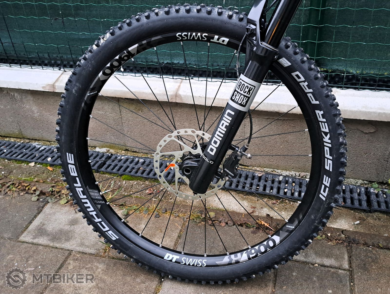

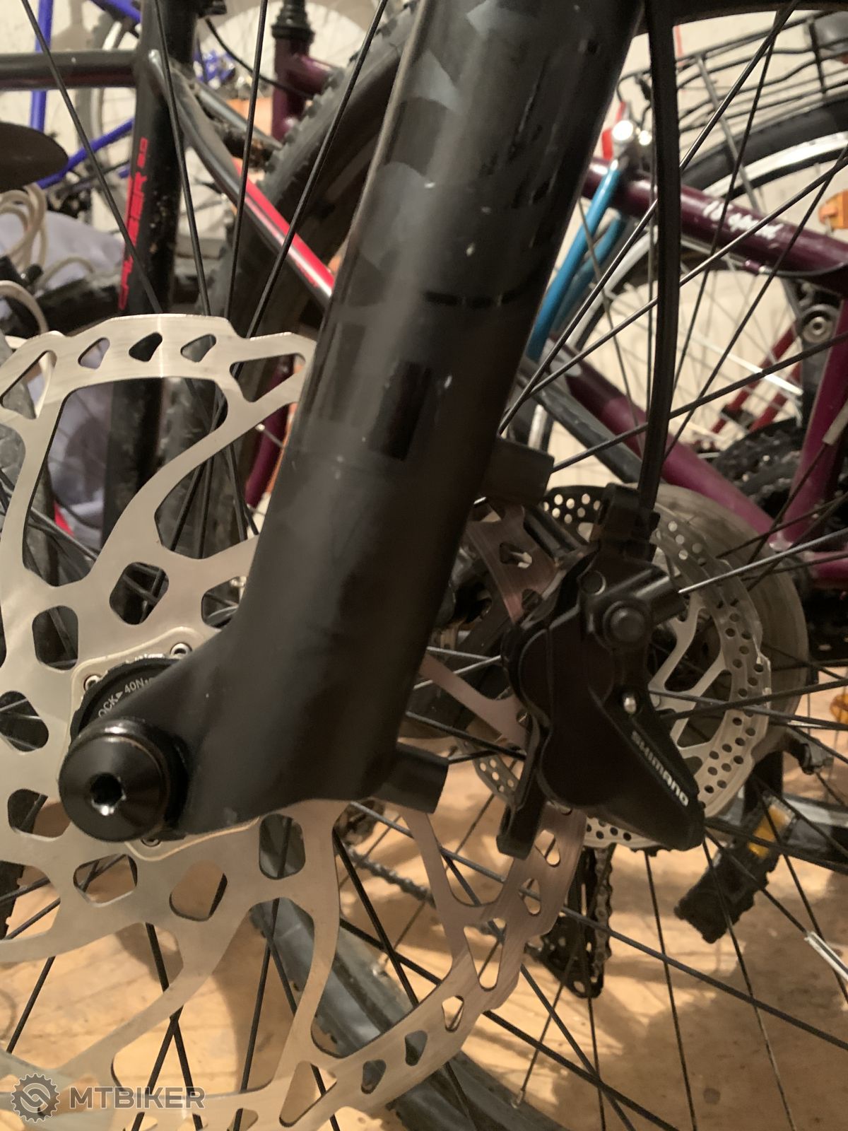

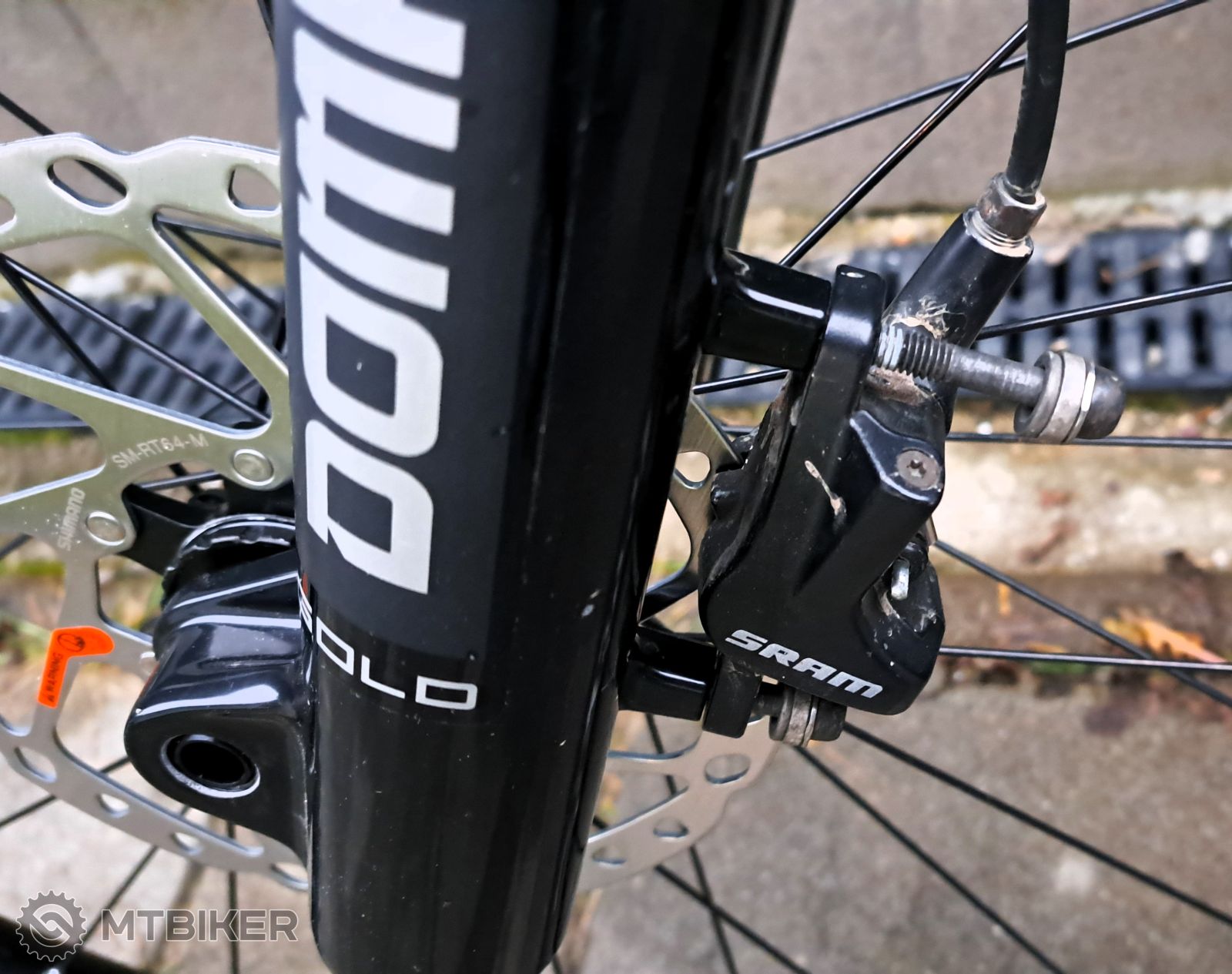

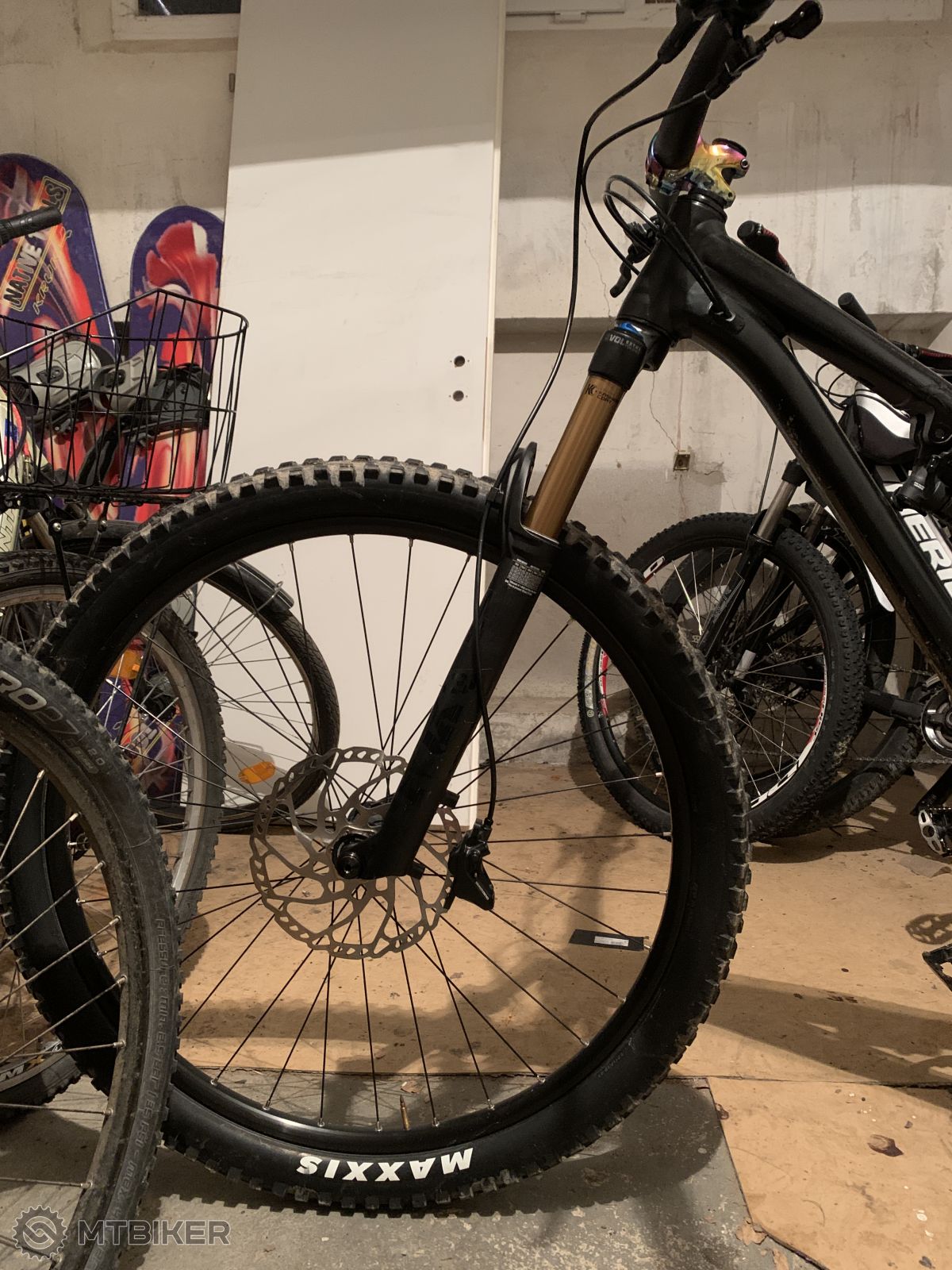

s adaptérom máš pravdu, ZEB má ale PM 200 mm. ak teda zostáva kotúč rovnaký a je 200 mm a nie 203, treba adaptér +20 mm
tak uz vies
Howgh
Shimano nerobí 200mm kotúče, robí 203mm...
niekde na nom by mala byt vyrazena sipka smeru
Takze budes zase riesit podlozky a laborovat.Ale nic co by si nezvladol.
A este dodrzat kompatibilitu materialov.Metal platne na metal kotuc a organiku na organiku kotuc
