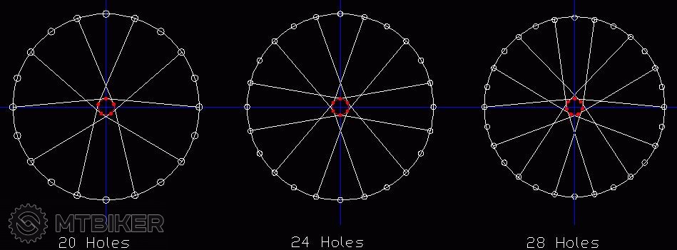

Kupil som od Remerxu samostatne 24 dierove rafiky 26" a 20" + tietonaboje a zhanam priame spice v dzlkach 191mm, 193mm, 267mm, 269mm. Povodne som tam chcel dat cierne redukovane spice priamo od remerxu ale v tychto dlzkach by mi ich museli vyrobit a to by vraj trvalo 2 mesiace. Robia to len hromadne.

ked nikoho nezozenies na vyplet tak navod:
