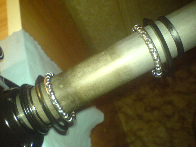

...Zaujímalo by ma, či je možné ju dokúpiť zvlášť, abo je treba nový komplet.
...pravdupovediac, najradsej by som to vyreklamoval, bol by to už druhý chýbajúci komponent, ale tentokrát je bike total rozobraný, takže to asi neuznajú.
... na obr. je moje hlavové (bez misiek), ibaže spomínaná objímka dole je súčasťou hornej zostavy hlavového.

Napisem ti to inak, to prve som zmazal...... Mylis sa, mas to tam spravne, tu dolnu "objimku" musis nalisovat na krk vidlice... az po korunku....

...ešte ak by ste mi vedeli odpovedať na moju pôvodnú otázku : je možné, že dostanem ten chýbajúci komponent hlavového aj samostatne?
