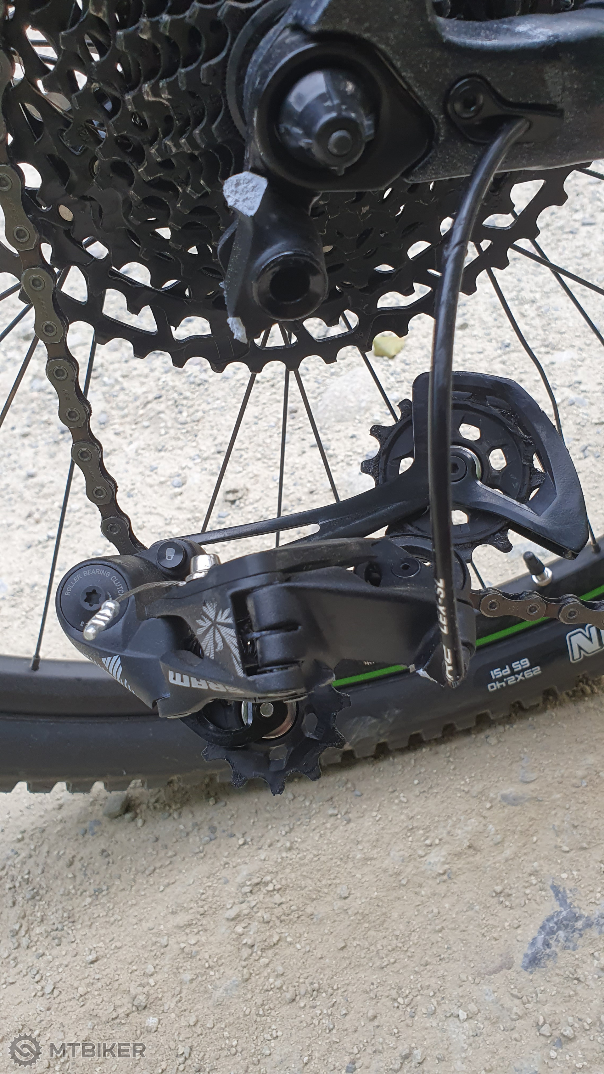

Ahojte. Mal niekto problem ze by sa mu doslova zlomila prehadzovacka? Mam NX Eagle. Na vyjazde mi skocil konar a na miesto zlomenej patky sa mi zlomila prehadzovacka a skrutka v patke. Myslim ze aj patka je nacata lebo nastavit to teraz je umenie. Bol som s tym aj v servise a nic moc. Kupujem novu patku len problem ze skoro nicoho teraz niet
