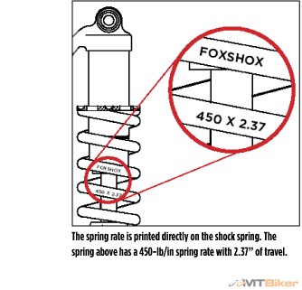

jj presne to... lebo jazdil som na cube two15 ale tam bola len 250 pružina lietalo to skoro každú chvílu na dorazy... tak chcem vedieť či pre mňa nebude zas ta 650 moc tuha
váha jazdca.............pružina
150-160 lb..............300
160-170 lb..............300-350
170-180 lb..............350-400
180 lb a viac...........400-450
