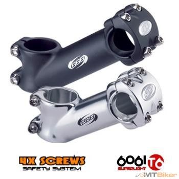

Toto ked sa da opacne.
http://www.bike-eshop.cz/mtb-ahead-predstavce/predstavec-bbb-highrise-bhs-24

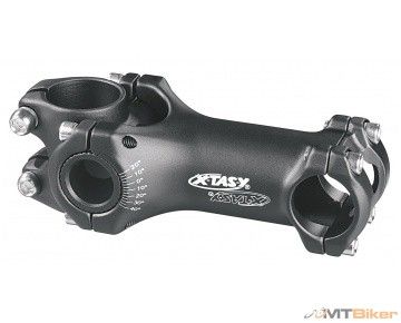

Alebo toto,vypada dost kvalitne,pevne lepsie jak zboku srob.Ale kde to v SK maju.
http://www.humpert.com/de/bikeparts/marke/produktart/einsatzbereich/produkt/?marke=xtasy&produktart=14&einsatzbereich=34
Ten sklon uhol -20/ +40

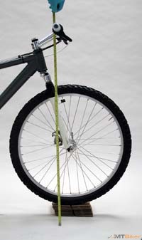

nastav sedlo ako je tam popísané a sadni do sedla
stiahni brucho, predpaž ruky presne do pravého uhla a zavri oči
začni sa predkláňať - drž pravý uhol - ideálne je mať ešte asistenta zboku čo ťa aj cvakne (nech žije antropometria)
v ideálnom prípade ti dopadnú plutvy na gripy a keď otvoríš pleščáky tak zistíš že cez rajdy nevidíš telo náboja
pokiaľ nie je predstavec správnej dĺžky, tak sa ocitneš kus pred ním alebo kus za ním (pred rajdami/za rajdami)
a samozrejme dá sa aj riadne pomerať a nabúchať číselká do kalkulátora posedu:
