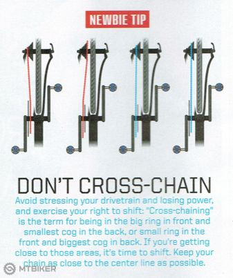

Tieto iste prevodove pomery mozes dosiahnut na velkej vpredu s vacsimi vzadu.
Neda sa to inak nastavit.
Aha v poriadku ďakujem za objasnenie. Nevedel som o tom..
Ja keď idem autom a vidím u niektorých bajkerov zaradený big-big prevod, tak mám chuť zastaviť a pokecať s nimi
Na druhej strane, ako teraz čítam, tak nie všetci výrobcovia z toho robia veľký problém:
https://road.cc/content/feature/cross-chaining-it-really-all-bad-213468
