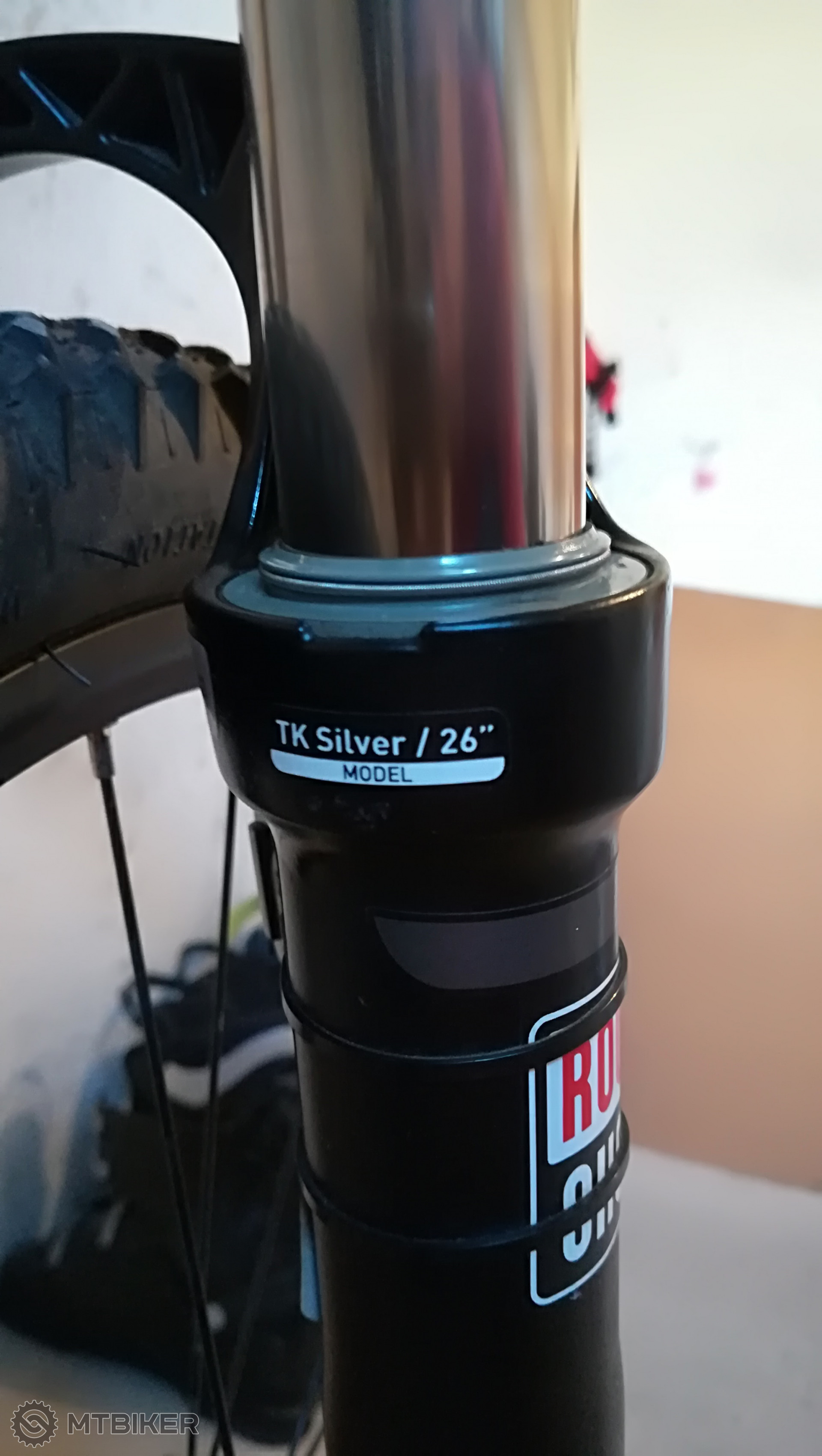

Mas pravdu, v tom popise je uvedena ina vidla, ja mam silver TK, pripajam foto
