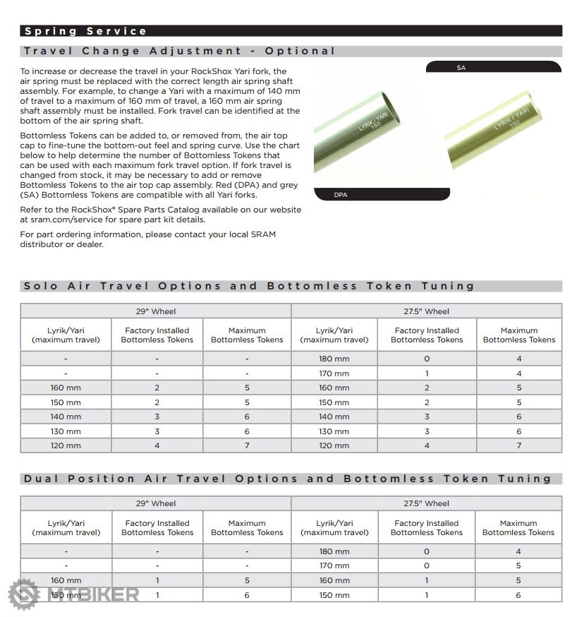

ma niekto skusenost so zvysenim zdvihu na vidlici Yari? Je to skoro to iste ako Pike. Mam 29" Yari 130mm. Chcel by som ju zvacsina na 150mm. Robil to uz niekto?
nasiel som to aj na EBAY-i za 29,90E. Na mountainbikes.net maju tu istu cenu. Podla mna potrebujem artikel nr. 5. 150 mm bei Yari und Lyrik. Divne je ze Pike ma s tym istym shaftom len 140mm a moja Yari 150? Je Yari vidla trochu kratsia?

este jedna otazka...ako tak pozeram na ten obrazok, netreba aj reboud shaft vymenit za dlhsi? Ked air shaft bude o 2 cm dlhsi, bude potom reboud shaft dost dlhy?
Ten je podľa manuály rovnaký pre všetky zdvihy. Air shaft ti vymendzuje koľko sa vidla roztiahne, preto je iný. Reboundový bude dosť dlhý pre všetky zdvihy.
skoda ze to nemaju vymyslene jak Suntour, tam sa to da vnutorne nastavit posuvanim takej zarazky do roznych dierok, myslim ze od 100 do 140mm. Asi chcu zarabat predavanim tychto tyciek
Na niektorých ich vidlách to ide myslím spacermi. Myslím, že Reba a Recon to tak majú. Toto začali dávať až od Pike. Starý Lyrik neviem ako to mal, ten som nikdy nemal.
hmm...ono su vlastne tie vidlice identicke co sa tyka vnutornych a vonkajsich noh, rozdiel je len dlzke Air shaft-u, ktory urcuje zdvih. V kazdom pripade to mohli lepsie prespekulovat, nech je ta vidla nastavitelna bez dokupovania noveho hardwaru. Kedysi som mal Psylo a tam sa to dalo paradne nastavit koleckom od 80-125mm.
