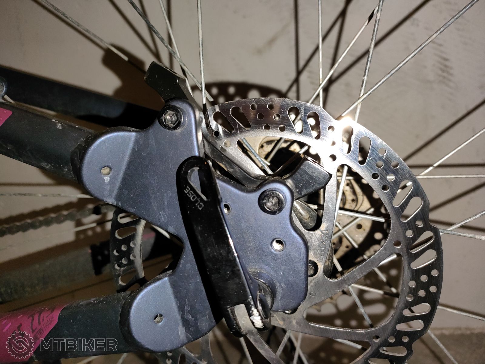

samozrejme to asi moc nepasuje. Asi by som mal kupit:
https://www.mtbiker.sk/shop/komponenty/brzdy/kotucove-brzdy/shimano-brzda-hydr-mt201-predna-cierna-post-mount-1000mm-hadplat-b01s.html
a
https://www.mtbiker.sk/shop/komponenty/brzdy/kotucove-brzdy/shimano-brzda-hydr-mt201-zadna-cierna-post-mount-1700mm-hadplat-b01s.html
To co jazdi, hovori tomu trail. Spravili si nejaku drahu cez lesik, potom zjazd dolu z hradze na Vahu a tam navozili take kopce. Jeden vacsi, jeden dvojity a jeden mensi, potom zakruty s takym naklopom alebo ako by som to nazval. Tolko asi k tomu, na co ho pouziva. Lebo ja som mantinel a nevyznam sa v tom. No a proste chcel by tie brzdy. Resp. nejake hydrauliky. Nejazdi nejako sutazne, zaciatocnik. Takze skuste pomoct.
Prikladam foto, kde boli namontované staré strmene a mali by byť nové, ktoré mi dúfam pomozete vybrat.
Ďakujem.
Jano
posledný komentár: 1. 11. 2021 o 19:50
len taká poznámka, tie 200 nebrzdia úplne zle, ale tá páčka je hlavný problém (aj na 201, 400, 4100, 420, ...), je moc dlhá a musíš ju mačkať 2 prstami a potom poriadne nevieš držať riadidlá, preto to skoro všetci zhadzujú aj z nových bikov a je ich dosť v bazáre
asi nechceš počuť, ale ideálne je trochu prihodiť a zohnať aspoň MT500 alebo M6000 z bazáru (M6100 pozor, tam je inak objímka a so starými radeniami je to problém namontovať)
po častiach sa to neoplatí, pozeraj komplet brzdy
