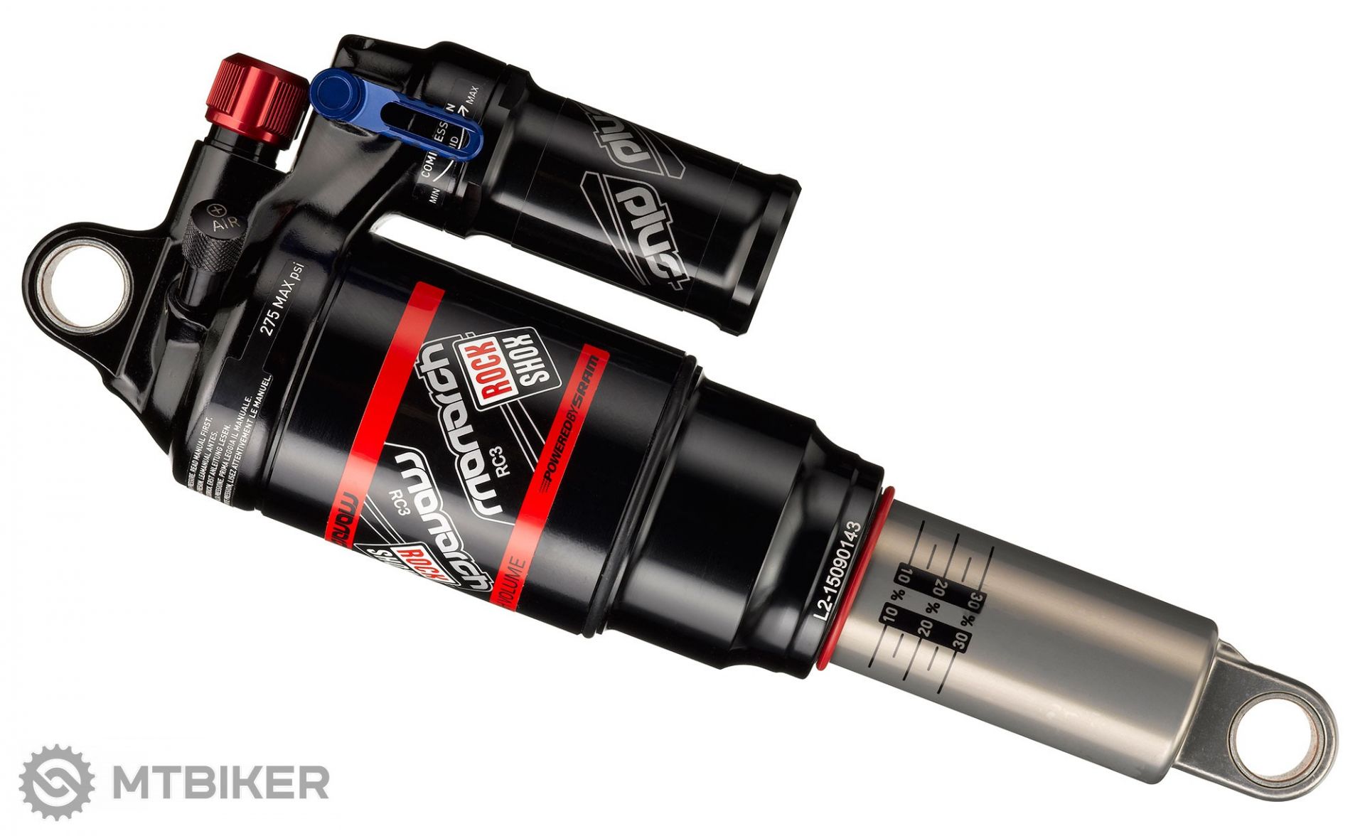

skus dotiahnuť ventyl. ci neprepúšťa.
inač ten ventyl ide aj vyšrobovať nadstavcom z autoventylov.

Ak má viac kilometrov, tak sa rozhodne oplatí ho rozobrať - bolo to prekvapivo jednoduché, sada tesnení sa dá ľahko zohnať a netreba ani meniť všetko. Náročnejšie bolo vyberanie z rámu
Fajn video https://www.youtube.com/watch?v=L5xbs6lsMaQ
Netreba ani vypúšťať ten spodný ventil a liezť do tlmenia, manuál od RS ukazuje asi komplet servis. Ak začal po nejakom období unikať vzduch tak stačí len tú vzduchovú komoru riešiť.

Ale min. rok cely stal. Na zaciatok skusim aplikovat olej do vzduchovej komory bez rozobratia. A ked to zabere tak sa s tym budem babrat az ked bude vonku skoro tma a velka zima.
Podla SRAM speciek tam ma ist teraz https://www.sram.com/rockshox/products/rear-shock-air-can-lubricant-maxima
A to je vlastne motorovy olej pre 4 takt 15w50. Ale tazko sa zhana na SVK. A cena je sialena.
V Monarchu ani olej v tekutom stave vo vzduchovej komore byt nema. Maze sa podla servisneho manualu tak, ze vazelinou namazes tesnenia (parker o-lube) a este tam potom das 0,3ml (ano menej ako POL MILILITRA, cize kapka) oleja. (nejaka Maxima).
//edit: dokonca je to len 0,3mL
Nie je mi ale jasne ci to myslia spolu 0.5ml alebo 2x0.5ml.
Je to 0.5ml z kazdej strany. Najprv do "plechovky", potom komoru ciastocne nasadit a potom este 0,5ml aby z oboch stran piestu bol olej.

Aj ked podla toho aky stary mas tlmic, iste odlisnosti sa tam mozu vyskytnut.
