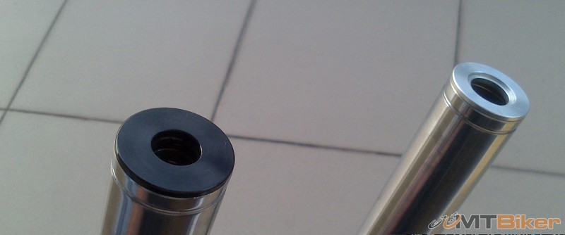

cca 2500km, pouzivana od aprila (nova), pri dnesnej ture "zamrzla", ako kamen, nesla zatlacit
doma po sfuknuti ide len velmi tazko zatlacit, nevracia sa, lava noha pekne cista, prava bez oleja, drsna (?)
gufera ok, ziadny vakel, ziadny olej na nohach, len sa s nou neda pohnut...
help

ziadna segerka
(vsetko sa rozobera/vklada cez vrch)
Takže treba ho vybrať a vymeniť za nové. V starších modeloch sa používali o-krúžky 10x3mm a dali sa bežne kúpiť v predajniach s ložiskami a tesneniami .. autodiely a podobne, no v modeloch od roku 2010-11 začal RS meniť systémy a je možné že pozmenil aj niektoré tesnenia.
Vyber ho, tak aby si nepoškodil ten čierny uzáver nohy, zmeraj priemer piestu ktorý sa do diery vsúva a hrúbku gumy z ktorej je o-krúžok vyrobený .. a skús zohnať rovnaký. Dať ho dnu bude trochu piplačka, lebo ho nesmieš prepichnúť ani poškriabať, tak riadne namastiť a niečím tvrdým ale tupým .. PVC natlačiť späť. Držím palce.

a ja mam rozobratu Recon Silver TK
ci sa to na TK neriesi..neviem preco je tam to upozornenie

oleje som pouzil Elf Moto Fork Oil 15W + 5W
zmontovane
sfuknute pekny chod, ale po nafuknuti je tam taka vec, ze sa niekedy nevrati a ostane tak pol centy vnorena, plus prve zatlacenie ide akosi ztuha, potom uz lieta
pojdem ju nedelu trosku prebehnut po sotoline, uvidime
Pol centy vnorená ... kedysi to bola tiež jedna z vlastností SoloAiru ... myslel som že to už odstránili ... zdá sa že nie. Tiež by som to neriešil ... je to proste vlastnosť SoloAiru, teda ak si všetko poskladal tak ako má byť? Pojazdi a uvidíš ...
No a neviem si predstaviť ako by si správne odhadol silu tej pružinky ...? Nie, toto nie je cesta.
Osobne si myslím že tej vidlici nič nie je... pokiaľ všetko zložil tak ako mal a tesnenie bude tesniť. Proste si treba zvyknúť že funguje presne tak ako funguje.
nie, nova nemala takyto problem, teraz je odtrh uplne strasny, skusim pretocit bajk na 20min a potom dobre pojazdit, ako sa to bude spravat
ak nepomoze, rozobereme a dame viac vazeliny, Finish Line alebo skor Pitstop PM600 objednam, zide sa aj do buducna
