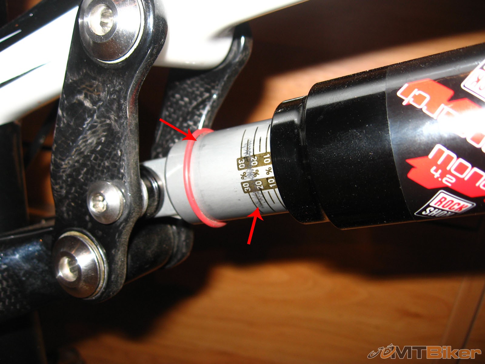

mam ten isty ram. tlmic sa naozaj neda zamknut uplne, ale moj je po zamknuti citelne tvrdsi, aj ked nadalej tlmi. akurat ze ten moj si koleduje o reklamaciu - vid foto.
