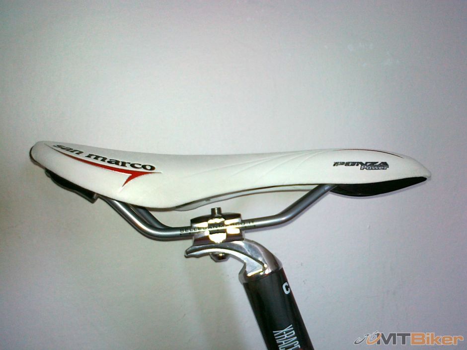

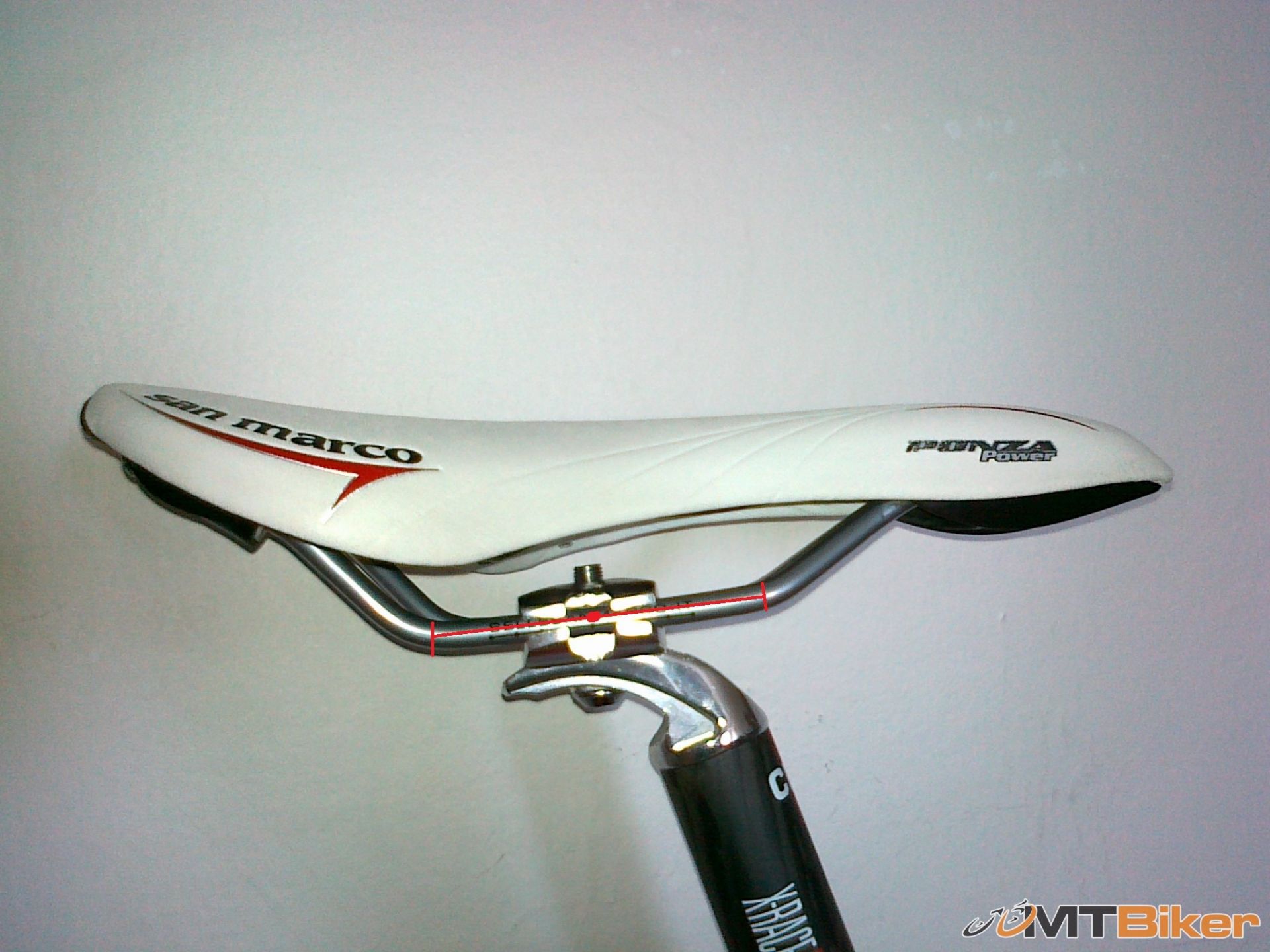

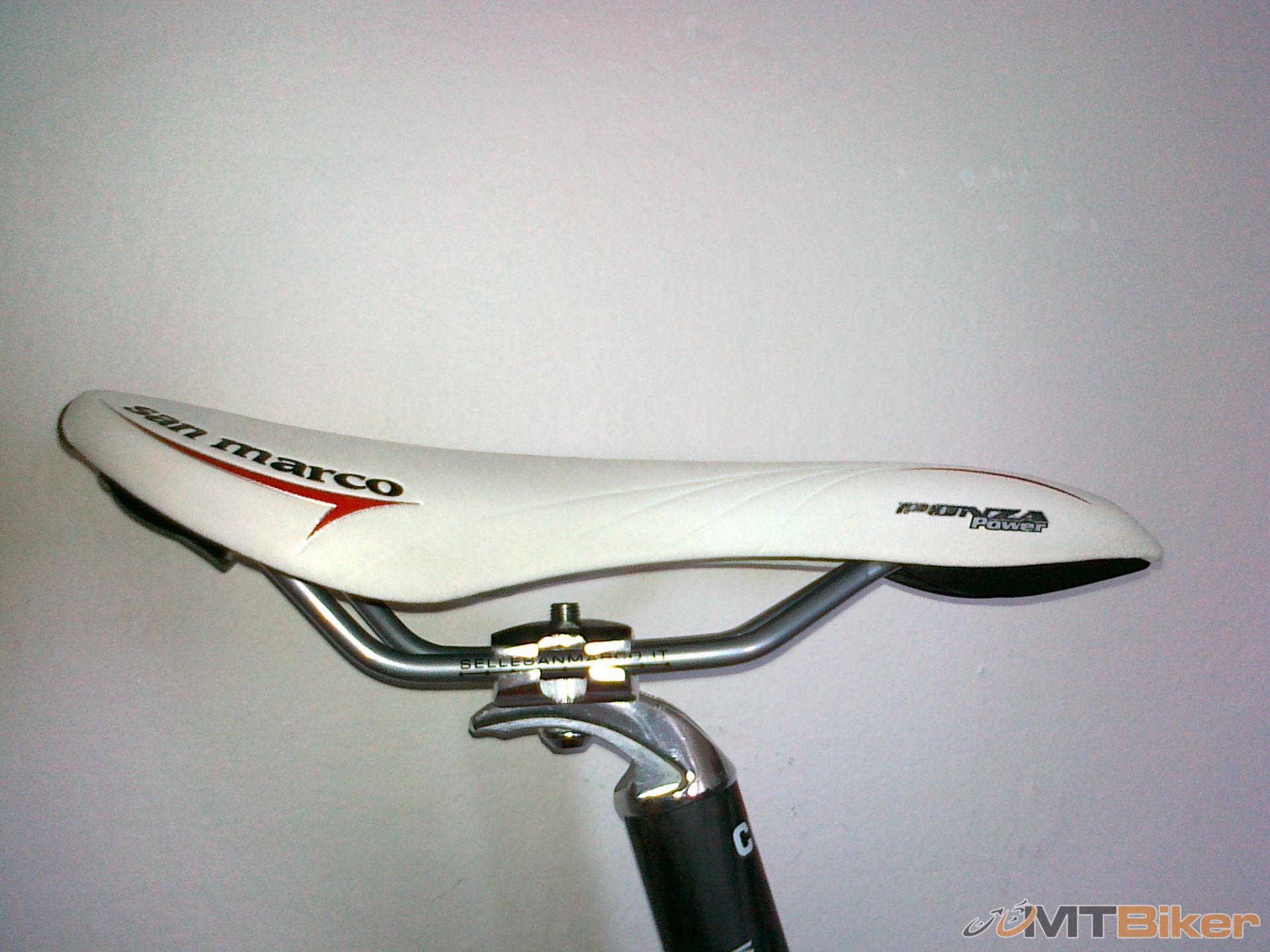

Ked posuniem dopredu alebo spät o jeden zub na sedlovke mám len tieto dve možnosti. Pri prvej ked sedlo je takmer rovno mám pocit akoby som sklzal zo sedla dopredu.Druha možnosť je ok nemám pocit sklzania zo sedla ale trebalo by spustit sedlovku do ramu. Problem je v tom ze je carbonová. Preto sa pitam znalych aku variantu zvoliť.

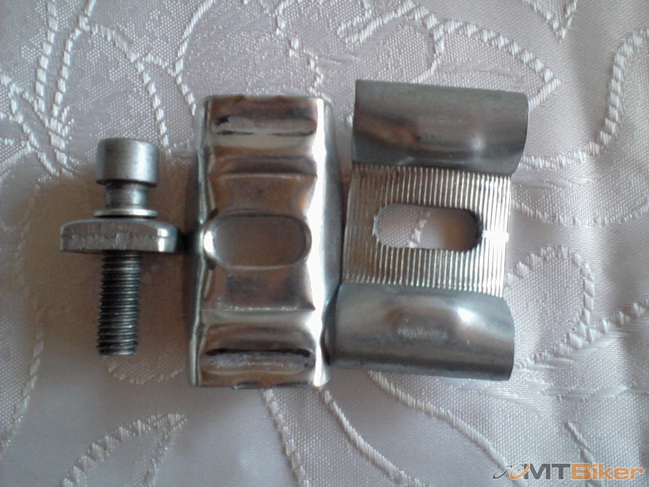

Pri každom ráme správne nastavenie presne na stred? Čo som menil sedlo, moje originál bolo trochu vychýlené od toho stredu a tam je to zoškreté. Teraz neviem či ten originál nahodiť tak dostredu podľa posuvného meradla alebo tak ako bolo viac vychýlené.

Rozhodne to nemá byť na každom ráme nastavené presne na stred. Treba to nastaviť tak, aby sa ti pohodlne šliapalo. Návod ako na to je napr. tu, no netreba sa ho držať úplne striktne.
Tú mierku som spomínal preto, že na nej zvyknú byť označené ,,hraničné body" za ktorými by sa už nemalo so sedlom laborovať (obzvlášť ťažší jedinci )...
Inak urcite ,,B" moznost!
