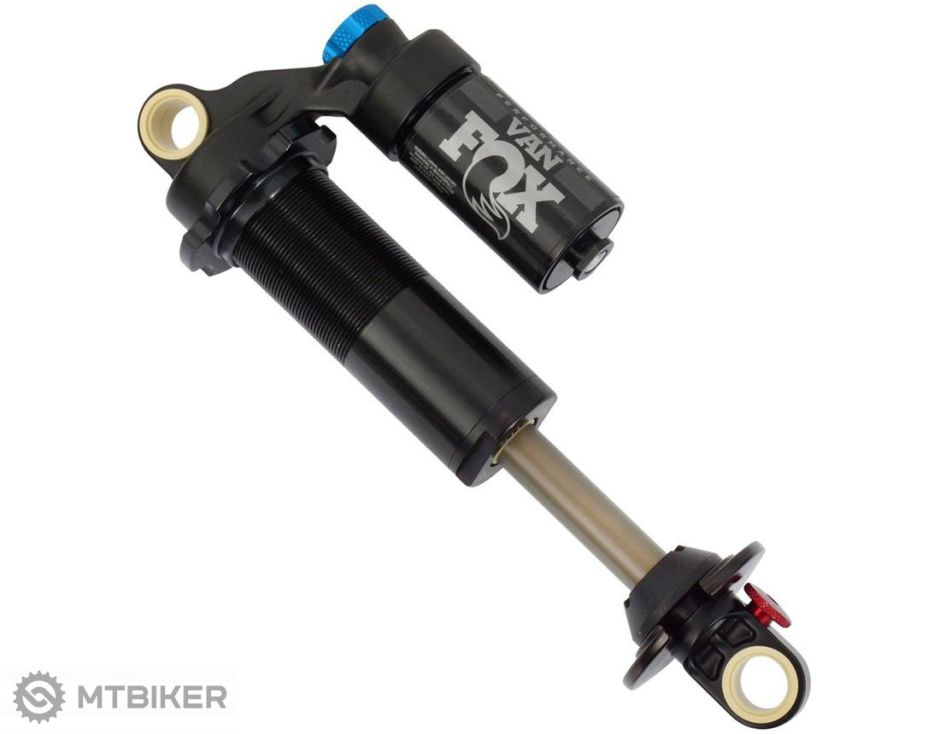

Teraz ale potrebujem zistiť správnu pružinu
https://www.bike-discount.de/en/buy/fox-racing-van-performance-lsc-shock-740599
Je to na zjazdový bajk
Moja hmotnosť spolu s výstrojov je do 65kg
Predpokládam že niečo medzi 350lbs 450lbs ?
Aký rozdiel je medzi ocelovou a titanovou pružinou, okrem hmotnosti ?
Sú aj dlhšie a kratšie pružiny ?
Titanova tusim nepatrne inak pruzi, ale realne to asi nie je citit, akurat to, ze je lahsia .. nizsia odpruzena hmota. Ta foxacka je skoro tak lahka ako titan. Titanove su roznej kvality, napr. Nukeproofy boli o nieco maksie ako boli uvadzana.
Pruzinu potrebujes min. na tych 76mm , teda 3" .. to je minimum, moze byt, ze su kratsie aj dlhsie, mozes opuzit aj viac ako 3" .. ale bude naviac vaha. Potom este treba dat pozor na vnutornu sirku pruziny, su uzke (Vanilla), obvykle (Fox) a siroke (CC, MZ) .. sirsiu mozes dat na uzsi tlmic, ale bude o nieco tazsia.
Maksiu pruzinu ide trosku pritvrdit tym koleckom, ale malinko zmensi sag.
Vlastne pružina Fox 400x3,25 je 3.00" ?
Myslím že 400 by bola ok
edit: alebo mas akurat tuna v bazare
