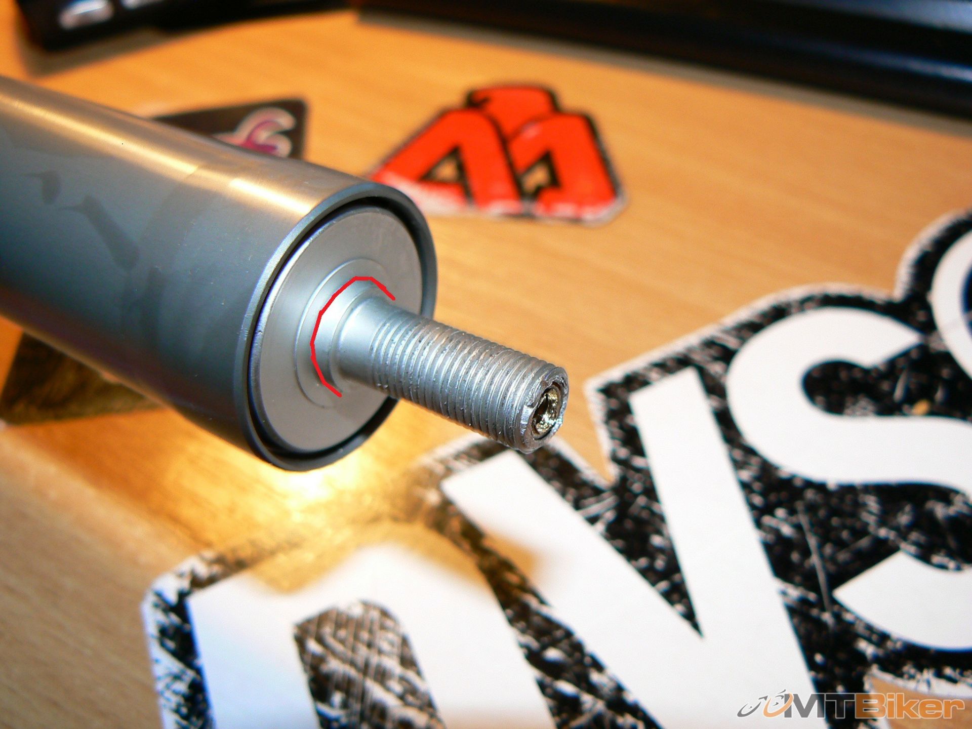

ak si dobre pamatam tak cela ta "rurka" je sucast vzduchoveho piestu takze by si ho musel v kranom pripade vymenit cely

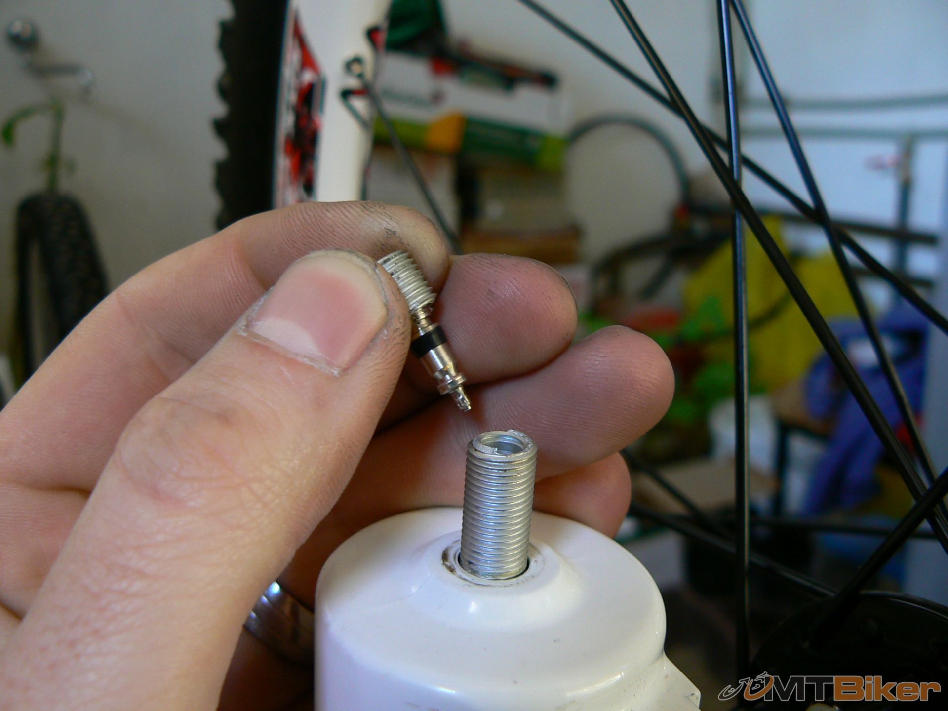

V mieste kde som to vyznačil to odpílim, zväčším dieru a nejak to tam pozliepam, utesním.
Keď to bude hotové hodím sem nejaký referát, možno sa to niekomu zíde lebo tie ventilky sú z hliníky, jeden pád a je to K.O. Len tak mimochodom, ak by to nevyšlo kde zoženiem náhradnú patrónu?
1. ak nie je poškodené sedlo pre ventilku (podľa fotky to vyzerá, ze sa to odlomilo nad ním), tak si nechaj vysústružiť trubku s vnútorným závitom na autoventil (možno by sa dala použiť kovová čiapka autoventilu) a tým spoj odlomenú časť so zvyškom a zaisti nejakým loctitom do závitu.
2. ak postačuje vnútorný priemer ventilu čo ostal na tlmiči, tak do neho zvnútra narezať závit pre komletný galuskový ventil (priemer 6mm a stand. závit myslím), a do neho naskrutkovať nejaký odrezaný gal.ventil a zatesniť nejakým lepidlom. Toto by malo tú výhodu, že pri rozoberaní vidlice by si to nemusel rozoberať
