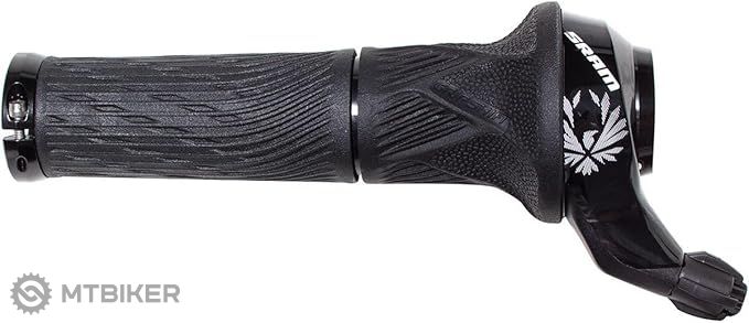

Ahoj. priateľka má prehadzovačku 1x12 SRAM GX Eagle Lunar 12 speed. Radenie SRAM Eagle Gripshifter 12 speed. KazetaL-TWOO 12 speed 11-50T, Shimano compatible. Pri najväčšom kolečku často spadne reťaz medzi kazetu a špice. Prehadzovačku robili v dvoch servisoch nastavenie aj MTB Hrádok, no nepomohlo. Kde prosím môže byť chyba ? Reťaz padne pri prudšom prehodeni, pri pomalom radení to nespadne. No často v kopci je potrebné rýchlo reagovať a tam je problém. Videl som plastové taniere, ktoré by mohli zabrániť padaniu, alebo je niečo iné ešte možné skúsiť ? Ďakujem
Pali14, najpravdepodobnejšie len v nastavení dorazu prehadzovača, keď je zaradený tento najväčší pastorok a zatlačíš do páčky radenia, cítiš tam ešte priestor, alebo si už na doraze?
Ako písal zofrem, najpravdepodobnejšie ide o zle nastavený doraz. Práve doraz by mal zabrániť tomu, aby reťaz spadla mimo kazetu. Alternatívne môže byť problém v tom, ak sa pri jazde hýbe kazeta alebo samotný prehadzovač - či už z dôvodu zle dotiahnutej kazety, zle uchyteného kolesa (najmä pri QR), zle dotiahnutého uchytenia prehadzovača na rám, alebo pätky k rámu. Ešte môže byť problém v hornej kladke prehadzovača, ak sa hýbe do strany z dôvodu zničeného ložiska, alebo v náboji zadného kolesa - ak je koleso dobre uchytené a napriek tomu sa hýbe do strán.
