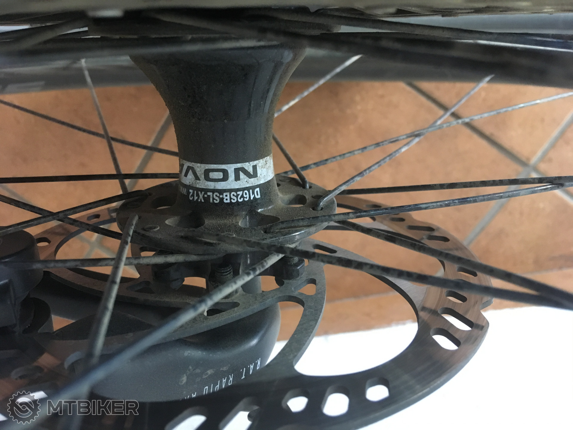

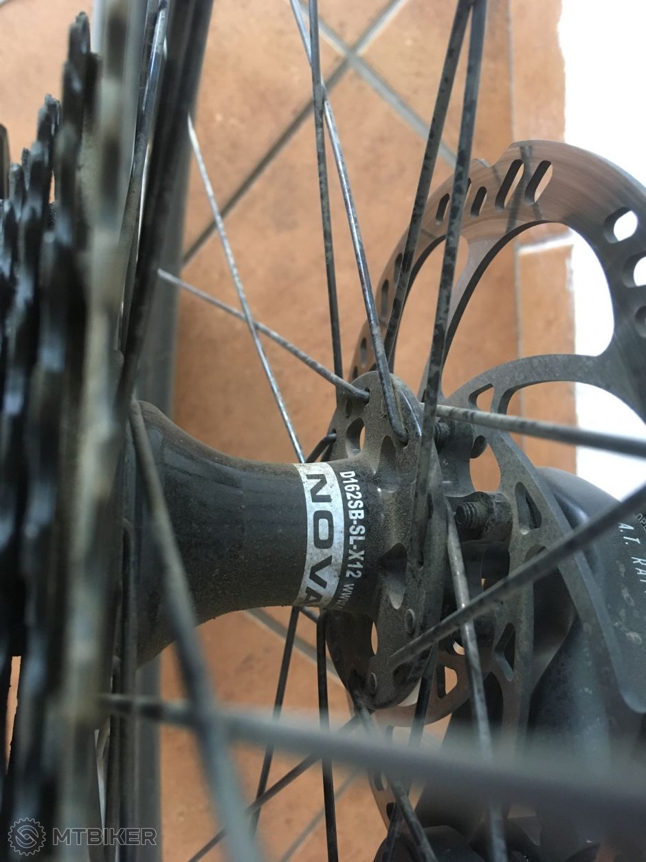

Moja skúsenosť. Po 200 km cca chytila kazeta NX Eagle veľkú vôľu a to tak že shalter nemohol presne zaradiť. V servise sme skúšali dať iné kazety XT, SLX ale vôľa zostala. A vida vinník sa našiel = náboj Shitmano MT200 - dal som si tam Novatec a ide parádne ani mm vôľa. Takže myslím že veľa majiteľov bude mať podobný problém v kompatibilite - Eagle kazeta (NX, SX) a Shimano náboj (tie najnižšie). Odvtedy radí presne a spoľahlivo. Mám aj 11 speed kazetu Sunrace a uný MT 200 a tam to ide OK - myslím, že všade sa nájdu nejaké vadné kusy - Sram, Shimano, Sunrace, FSA apod. Celkovo 1x12 od Sramu za tie peniaze je výborná voľba.
Ahoj. Máme traja rovnaké bajky FOCUS 8.6 so sadou Sram NX už dva roky, na nábojoch NOVATEC. Najazdených kopu kilometrov a absolútne žiadne problémy ako je to v tejto diskusii. Kazeta samozrejme bez vôle. Predpokladám, že Onders trafil klinec po hlavičke ...a definoval skutočného vinníka problémov so sadami SX NX.
