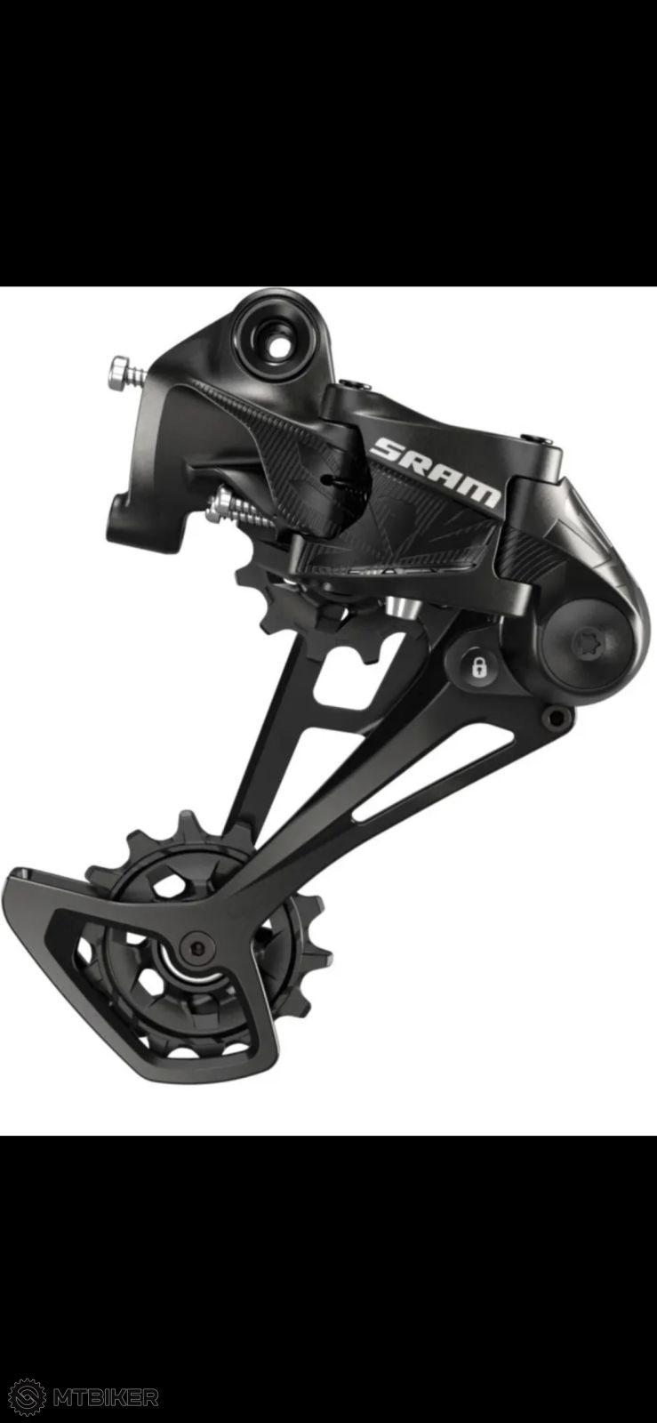

A neni sram ako sram. Treba si dať pozor na prvú verziu sramu sx (plastový )výrobný model (rd-sx-1-a1) a verziu druhu (rd-sx-1-b1). Myslím že sami vo výrobe zistili chybu a opravili ju. Ja mám tú novšiu verziu a nemôžem povedať pol slova,radi to perfektne.

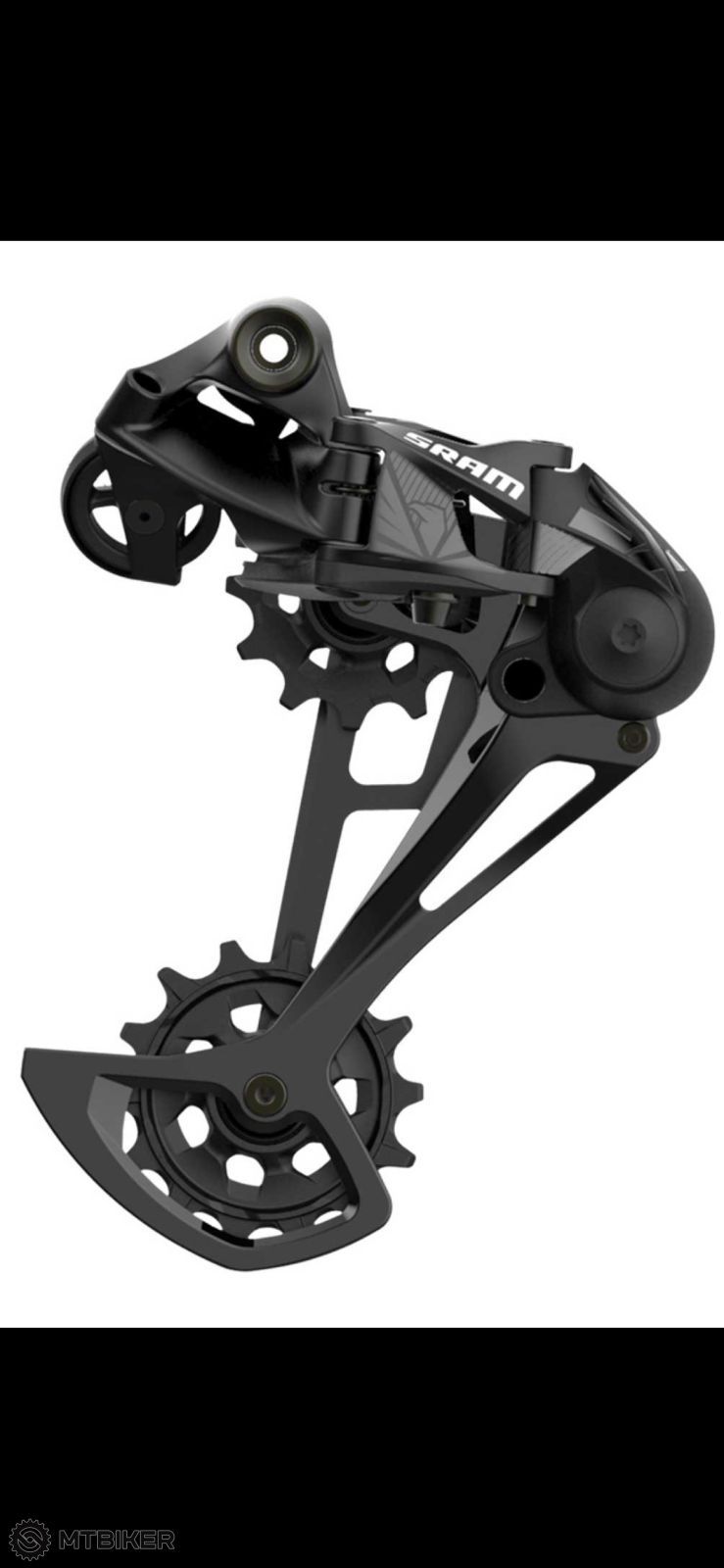

Pokial si človek môže zvoliť kompletný pohon od jednej sady ako je sram Sx, ako shimano čo na každom bicykli je pohon zlepený zo všetkých druhov sád (od altus-až po deore xt) kde nikde neni koplnetá sada len z jedného modelového radu. Samozrejme sram sx patrí k lacnejšiej rade ale ja nemôžem povedať nič zlé. Možno niekdo mal problém s nadstavením (treba si zadovážiť červenú pomôcku,a lepšie sa stym vyhrať) ale pre človeka začiatočníka alebo niekoho kdo chce víkendovo jazdiť je sram sx perfektná kvalitná a bezproblémová voľba ( v prípade bicyklov od 800 do 1300€) myslím že sram ponuka oveľa viac ako shimano ktoré býva zlepené napriek všetkým radám a môže mi kdo chce napísať že je to kompatibilné ale len tak to výrobcovia nerobia. Takze zamna je sram sx stredná rada pohodnu a nie nízka (zrovnateľná so shimano deore alebo slx), radí to perfektne bezproblémovo netreba mat žiadny strach pokial sa kupuje nový bicykel a osadený s novšiou verziou ( pri bicykli z druhej ruky by som bol opatrný )
Prikladám aj fotky šalterov a sami posúďte (Foto 1 model A1 Platový prvý model )
A taktiež (foto 2 model B1 vylepsieny model )
