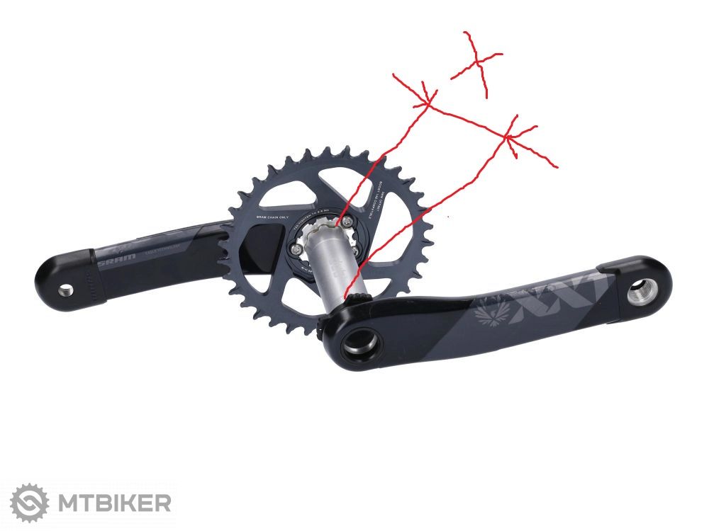

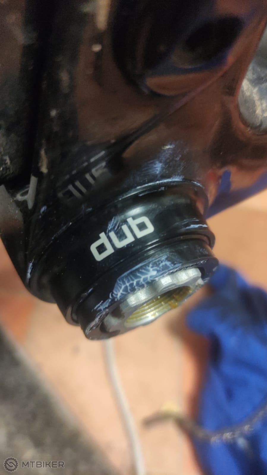

Nemáte niekto SRAM XX1 Eagle DUB kluky doma? potreboval by som zmerať aspon cca (aj na biku) ten rozmer X.... Dávam ich na debilný cannondale a je to boj s tými ich atypmi, offsetami atd... kúpil som si zlé s non bost chainline 49 mm a potrebujem buď boost chainline 52 mm alebo super boost 55 mm... tak aby som zas zle neobjednal... aktuálne mám príliš krátku osku, takže potebujem tú ľavú kluku aby mala dlhšiu osku a nikde sa neviem dopracovať k rozmerom tých osiek podla toho boostu
podložka je tam kvoli tomu že cannondale. pravú stranu mám vyriešenú, tam mám aj pavúk s wattmetrom, ked to tam len tak priložím tak chainline je jak bola s origo klukami... ono práve tie boost verzie by mali mať aj dlhšie osky... nedeje sa tam ten offset len v prevodníku respektíve pavúku

každopádne som aspon našiel nejaký výkres, síce to tam trochu nešťastne kótujú na stred rámu, že ked chceš zistiť dĺžku osky, treba to prepočítať, ale podľa rozmeru W1 je dosť jasné že sa dĺžka osky mení s boost verziami.
Stred sa berie podla domceka (sirky ramu) a doladuje sa podlozkami.
Chainline je o tom, ze ako daleko je vysunuty prevodnik a s oskou to nema az tak moc spolocne.
Kluky boost a nonboost je rozdiel len prevodniku no superboost ma dlhsiu osku ak pisem zle opravte ma
