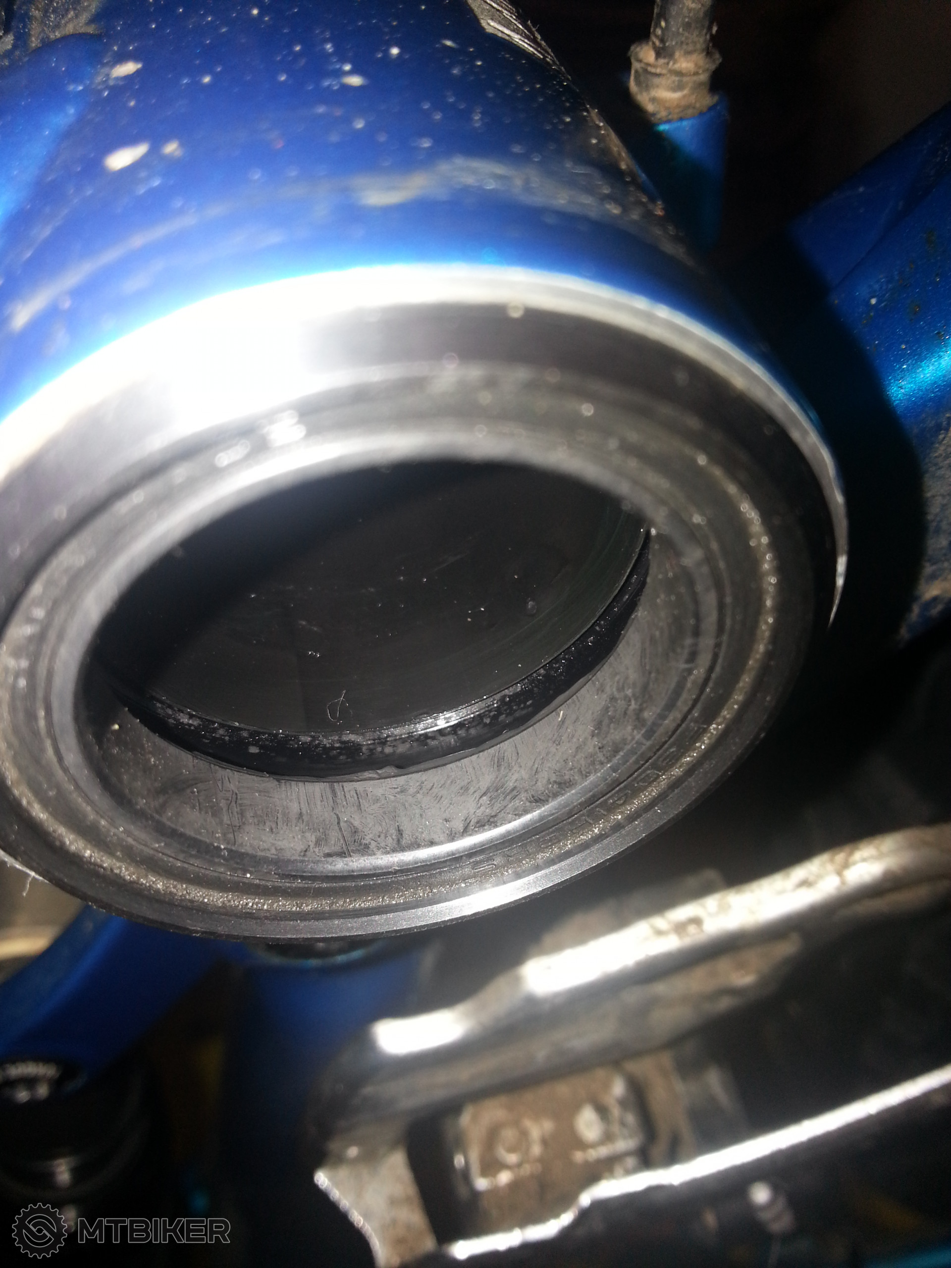

zdravím, mám fuel ex 8 a na ňom stredové zloženie pressfit na kľuky 24mm. chcel by som ich vymeniť za niečo kvalitnejšie. našiel som token šróbovací ale je určený na cestný bike, vie niekto poradiť???
Ahojte, vedeli by ste mi poradiť identifikovať stredové zloženie? Chcem ho časom vymeniť, ale netuším, čo je to za typ, iba že je to Press Fit...
Kľuky sú Race Face Turbine 30 - 175 mm, oska kľuky BB30, 36/22z a šírka stredu rámu je 92mm.
Po zhodení kľúk opísaný údaj - Race Face F3041 H9RS (asi ložisko)
Ak by ste mohli aj nejaké konkrétne odkazy, kde by som mohol správny stred objednať.

asi bude treba odmerať vnútorný priemer v ráme, akurát som odmeral vonkajší priemer, a ten je cca 47,4mm, to znamená že potrebujem teda vnútorný priemer 41mm ... dik branomelis za tipy
na fi41mm:
https://www.aliexpress.com/item/33021799492.html?spm=2114.12010612.8148356.52.5c665d012TR2l8
na fi46mm:
https://www.aliexpress.com/item/32899483728.html?spm=2114.12010612.8148356.46.5c665d012TR2l8
