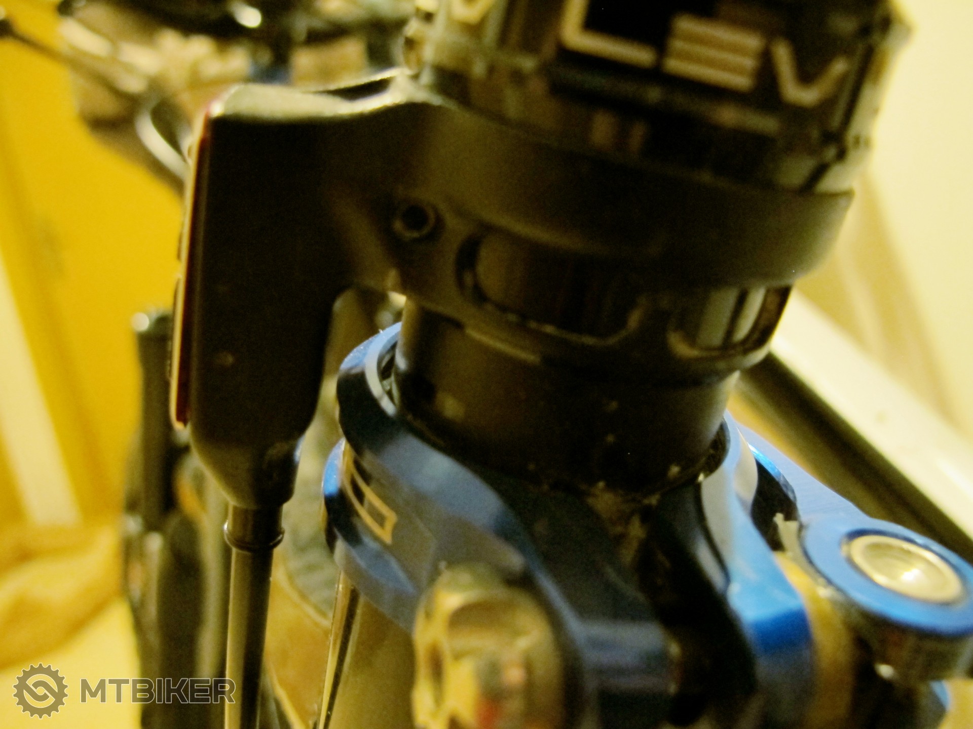

Máte niekto sedlovku KS Lev s vonkajším vedením? Ako najhlbšie sa dá zasunúť do rámu? Ideálne keby bola aj fotka. Ide to len po to pripájanie bowdenu alebo až po maticu? Lebo mne to výchádza, že keby som si ju dal do rámu (zdvih 125mm) tak mi na doraz vyjde vyššie oproti pôvodnej o 3mm. Pri integre by nebol problém, no tie sú už drahšie.

Jasné. Meral som aj objímku v ráme a mám tam rovných 5,5mm. Takže by som ju tam možno dal aj na terajšiu objímku a keď nie tak tomu prinajhoršom trocha pomôžem pilníkom. Už sa len musí nejaká objaviť v bazáre
